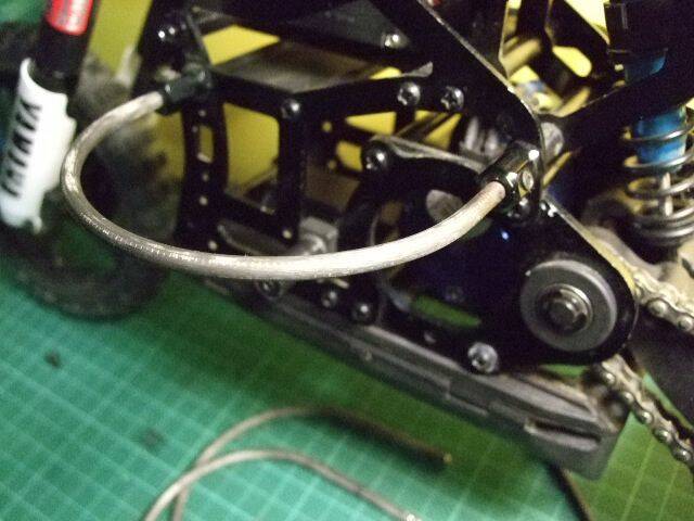

等我把防甩頭弄好啦~
那個拉桿角度超難橋的...
 樓主| 發表於 2009年12月31日 10:49 AM | 顯示全部樓層
我技術太差.一直ㄎㄟˊ...
原場的防倒桿在柏油路繞個兩圈就快斷了
有shengamd的幫忙
做了這個東西...
用4.0mm高張力焊條做的
從底端到原弧頂端大約6.5~7公分
裝上去的樣子
傾角一敗+吃滿胎
感覺很好~但是還沒實際試過
搞不好倒車之後爬不起來....就糗了
焊條的耐磨性不錯...
再次感謝shengamd的支援
給有需要的車友參考
謝謝收看

發表於 2009年12月31日 04:35 PM | 顯示全部樓層
回復 86樓 yakulot 的帖子
我也是這樣的頃角,華哥放心辣,不會起不來,除非掉到坑洞或落差大的地方
第一次看到用焊條做耶~~厲害,不知道焊條的材質是?
發表於 2009年12月31日 04:39 PM | 顯示全部樓層
我手上有3mm的悍條
剛拿到手
內心的鐵條
類似上次發表的那種鐵條材質
發表於 2009年12月31日 07:26 PM | 顯示全部樓層
原帖由 mickyteng 於 2009年12月31日 04:35 PM 發表
華哥 他叫我先用4MM的高張力焊條先試作,看耐磨程度如何.
如果耐磨程度不足的話,定型後在做一下熱處理.
發表於 2009年12月31日 07:31 PM | 顯示全部樓層
原帖由 shengamd 於 2009年12月31日 07:26 PM 發表
直接用4.3mm的研磨棒加工折彎.比較不會那麼麻煩啦!
