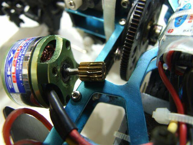

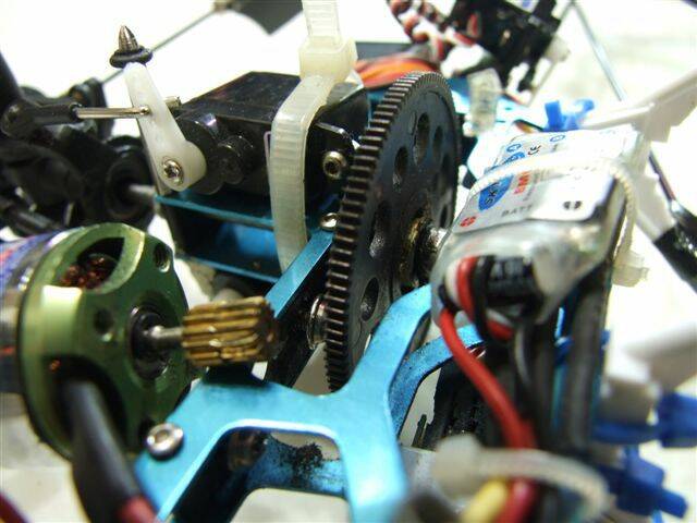

馬達齒輪磨損
不好意思請問各位大大,我的WASP V3為何是馬達的銅齒有磨損,主齒輪(塑膠的)確沒事,如圖感覺粉奇怪,現在飛行還是正常的,但不知是否要更換馬達銅齒呢,有沒有大大像我一樣的嗎?更換馬達銅齒還需要工具,詢問賣家約快500元呢~

哇, 你太神奇了
是不是馬達齒和大齒輪大緊了, V3 固定馬達的地方沒什麼伸縮空間, 但建議還是要用點力氣, 讓馬達齒和大齒輪間稍微有點間隙, 再把馬達固定螺絲鎖上

這樣說起來原來的齒應該不能用囉~等換新後會注意這事項,謝謝大大

我個人覺得應該還是能用, 只是難看了點 :D

謝謝大大,我已經換新的齒了,之前飛起來有像煮開水滾的聲音已經沒了~變得較安靜許多
