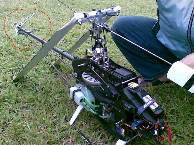

二合一用了2年都沒事

朋友的700N新機今天才第二次拿出戶外飛行 就開大條的
今天第一趟飛行沒事..
後來第二趟剛上空3D沒事..後來下來檢查螺絲有無鬆脫未熄火...準備要起飛但都還沒加油門 就整個機子突然自旋無法控制 就眼睜睜看機子劈哩啪拉的在地上攪到主旋翼斷掉才趕緊去抓住機子把油管拔掉..當時後遙控器完全失控...
自體干擾
在以前附點火系統bec上經常發生
節哀順變
發表於 2009年12月27日 09:23 AM | 顯示全部樓層
2.4G接收機似乎對電壓非常敏感,而且2.4g接收機需要較高輸入電壓(jr 2.4g接收最高可以支援到10v),一般用bec就是因為普通伺服機只支援到6v,所以JR 有所謂高壓伺服機支援到2cell lipo, 這樣就可以不需要再接bec,電路是越簡單越不會出問題.但高壓伺服機目前價位還是太高了.
發表於 2009年12月27日 10:35 AM | 顯示全部樓層
1.基本上,2.4G算類比,另外2.4G還有分定頻跟跳頻,當然若是原廠JR出的是跳頻,像有飛場就發生2.4G撞頻,厲害吧,原來是2.4G定頻,又一次買2個,他朋友一個,他一個,結果到飛場一飛就栽了去......聽說,只是聽說,現還有一種2.4G,應該算定頻干擾器吧!有人拿來干擾遙控,但最近我聽朋友說,似乎連跳頻的都不保險,雖機率低,但也不保險不會中獎,尤其是大陸牌的2.4G,可能稍加注意,因為他們常會將定頻當跳頻賣(我所謂的跳頻,是自己會自動將頻率改變)
2.亞X的點火器本來就不穩,干擾大,必須加coil或包屏蔽

我是半贊成您的觀點,一般我用也是,600系列不管油直或電直,真的很耐操,都沒問題,不過常看飛友在700N有些情況會出現,我是覺得問題是在2方面(供電系統的電流,及機子結構在動作時所生的干擾),像干擾,在我們這一輩設計電路的人來說,幸運的就抓到病因來加以隔離,抓不到的就有時ok,有時它就死給你看,就造成系統可靠度低....以前不是也有發生Hirobo Freya的金屬腳架在某頻率下會因軸傳動時與金屬腳架產生共振而干擾
