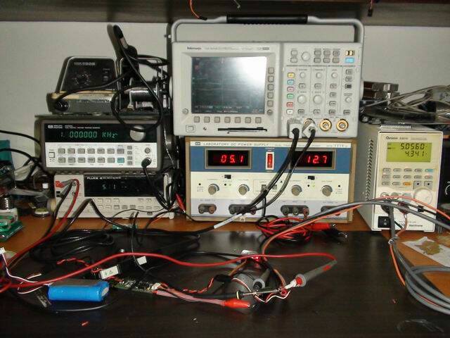

我是依據一般power supply 的測試項目, line regulation , load regulation , transition response, Dynamic load, Temperature大概都跑一遍,只差 gain margin, phase margin,及OVP, OCP and OTP沒測,因無此功能,我也不要他們.,若先進您是相關行業應看得懂我的描述, static load已描述過不贅述, 針對dynamic and real flight test as below,有圖有真相.
1.        In door lab test
        Battery: 2S 3000mAh 18650 Li-ion battery.
        EE load : Chroma 63010 20A/60V .
        Scope : Teck 500Mhz
        Test condition: load rising time 0.8A/us ( 63010極限值) , T1: 0.1ms , T2 : 0.1ms (一般是0.5ms) , H: 8A , L: 1A.
2.        Out door real flight
        90龍,汽油龍三兄弟之老么, 20CC +左岸輕量型CDI .
        Servo :9252x 2+8715x1+BL251+油門一般.
        全程8分鐘, 6.5分鐘在凹內筋,已十幾趟次還在持續測試中.
        每趟大約耗400mAh (平均3.0 Wh),電池3000mAh(22Wh)估計可玩6趟以上.
Bomb先進您提到”脈衝式的干擾(突波)”是指power本身EMI(<30Mhz)/RFI(>30Mhz)還是因負載變化所造成輸出 over/under shoot ?依照您字面上應是指loading change 所量到的Noise,若誤會請忽略. In general輸出電容只對transition response , ripple 有程度上效果且接收機電源端都有low pass filter (LPF),我的SPCM是有啦,CLC “拍”型filter, 若是RFI而影響通訊協定,那增加output capacitor 是無太多功效的,大概snubber ,陶瓷電容, shielding才有效果 ,因是linear regulator,無switchingn所以無太多EMI問題,所以enlarge output capacitor is best way ,不過我有加 0.1uF陶瓷電容啦.,倒是點火頭是switching滴,伊~愛珠意.
先說明: 我不是在說增加output cap.對版主或其他飛友所遇問題有解決功效,我只是以電學理論+工作經驗+實測來說明電源品質的提升,我無2.4G,也無FFT(傅立葉轉換)儀器量EMI (一般10米chamber在量的, 我沒能力蓋chamber 啦),所以只談輸出ripple noise , transition response.
後記:
1. 打字粉累, 寫少又詞不達意,易生誤解,有圖有影片應好一些, 文中部分用英文請海涵.
2. 因工作關係常和x達, x寶, x效等電源廠, Maxim, Intersil, IR, Ti, On-semi, 等power IC廠打交道,current mode, voltage mode, constant on-time , quick PWM, R3, couple inductor皮毛涉略,也曾上過幾堂維吉尼亞大學:米蘭博士, 陳博士的課不過已經十幾年了, 恐已生疏. 我也算不上專業,業餘也對啦,很久就不在R&D第一線衝了,只有回家在自己的工作室玩一玩,若上述論點,量測有錯還請先進前輩指導糾正, 大家教學相長
3. 2.4G是指載波, 天線短是因波長短, 至於通訊協定,跳頻,接收機S/N比又是另一話題,不能 “喇喇耶最灰共”.
4.最佳電源配製應獨立接收機電源 (才10~50mA耗電), 讓switching高效率供給servo電源 ,另一組給receiver ,Gyro等,好像TOC 有用power bank不知是不是這樣.
4.歡迎提出您的看法,也讓廠商知道有專業人士在盯他們.
