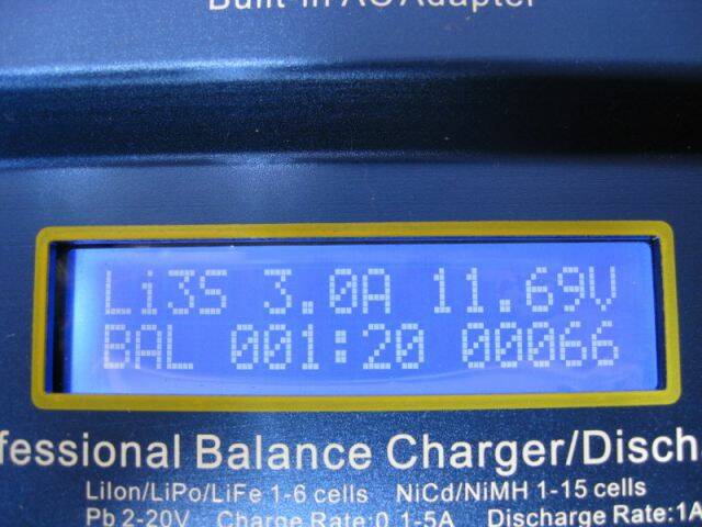

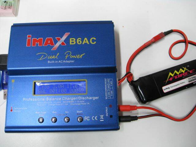

老大, 你應該沒用過 iMax B6, 你對這型充電器的理解可能有誤, 你可以參考下面這三張圖
[ 本帖最後由 ericafe 於 2009年12月25日 08:29 PM 編輯 ]
發表於 2009年12月25日 10:02 PM | 顯示全部樓層
原帖由 ericafe 於 2009年12月25日 12:19 PM 發表
269875
269876
269877
看了一下圖片,想請問充電時11.1V的插頭是否有與IMax B6充電器接在一起,若有應該是「串充分壓平衡」的充電器,它由11.1V的插頭充電,由分壓插頭回饋至充電器檢測每個Cell的情況。
若為「分壓充平衡」充電器只有接分壓插頭充電而已,11.1V的插頭是沒接的。
