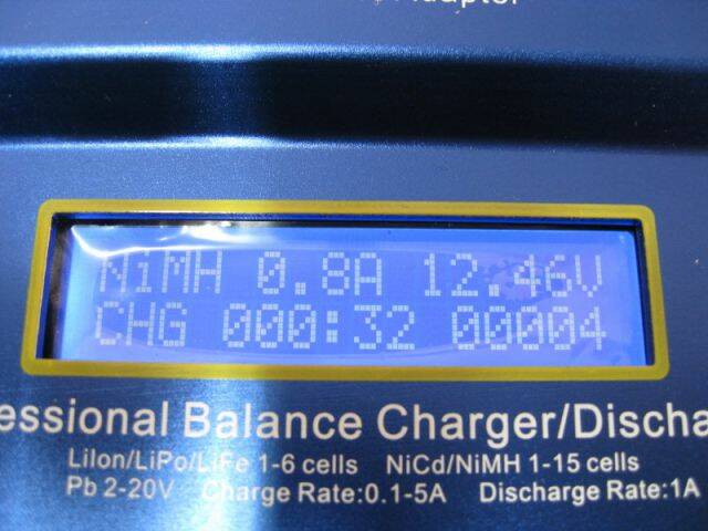

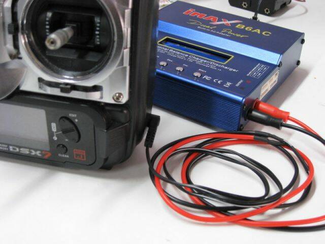

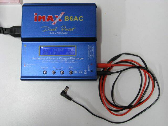

我是做一個電池盒, 成本大約 NT$25, 用 iMax B6 充, 我用 0.5C to 1C 充 NiMH 都 OK, 手冊上是說 NiMH 可用 2C 快速充電, NiMH 充電不必設電壓, 自動偵測的
最近連電池都不想拿出來, 做了一條線, 直接用 iMax B6 接上搖控器充, 非常方便, 好用的不得了, 要注意極性
