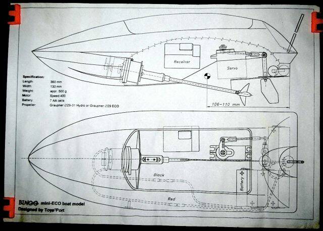

發表於 2009年12月18日 11:45 PM | 顯示全部樓層
原帖由 flyhigh1025 於 2009年12月18日 08:45 PM 發表
俊哥 超級感謝你的照片
懂了許多
可以在請問一下俊哥 告訴我一下船具大約在船身開孔的位置
類似這種圖 可以嗎   謝謝 ...
你船具就大概在'''你這張圖180mm再前面一點ㄉ地方這就要自己來囉
因為我ㄇ這美台都大概在這位置但都不同所以我沒辦法明確說哪裡是最好ㄉ
只是我能說ㄉ是''''''往後退是一定不好ㄉ

 樓主| 發表於 2009年12月19日 12:03 AM | 顯示全部樓層
原帖由 阿俊俊 於 2009年12月18日 11:45 PM 發表
只是我能說ㄉ是''''''往後退是一定不好ㄉ ...
俊大
謝謝你 大致上懂了 明天可以開孔了
那軟軸安裝的角度 是盡量跟船身平行嗎???
發表於 2009年12月19日 03:16 AM | 顯示全部樓層
找到圖了
發表於 2009年12月19日 07:17 AM | 顯示全部樓層
原帖由 hsinli 於 2009年12月18日 04:34 PM 發表
那艘船看起來很像是Bingo
