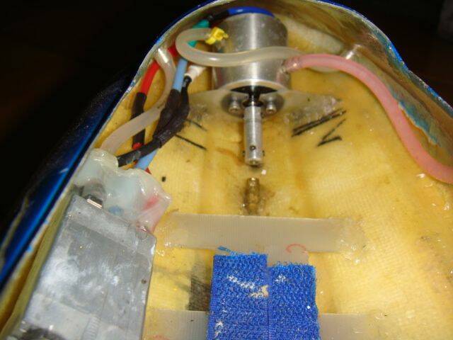

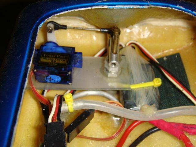

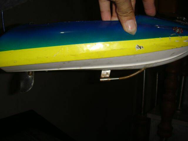

發表於 2009年12月18日 05:47 PM | 顯示全部樓層
回復 8樓 flyhigh1025 的帖子
你要ㄉ照片來囉''傳艙內比較亂ㄌ點''ㄏㄏㄏ
大概組裝就像這樣'''但有點變化喔''''
與馬達ㄉ位置''''不用像我那ㄇ前面
固定座約在中間就可以ㄌ''''而馬達位置約在蓋子開口邊緣在前面一點''''
其餘ㄉ就都OK拉
船底-----被安平陳董ㄉ瞎'''艇撞到ㄉ地方

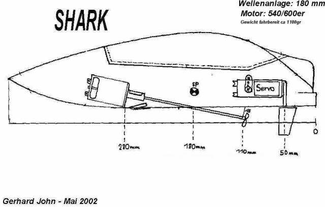

 樓主| 發表於 2009年12月18日 08:45 PM | 顯示全部樓層
原帖由 阿俊俊 於 2009年12月18日 05:47 PM 發表
與馬達ㄉ位置''''不用像我那ㄇ前面
其餘ㄉ就都OK拉 ...
俊哥 超級感謝你的照片
懂了許多
可以在請問一下俊哥 告訴我一下船具大約在船身開孔的位置
類似這種圖 可以嗎   謝謝

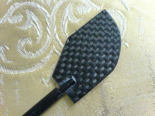

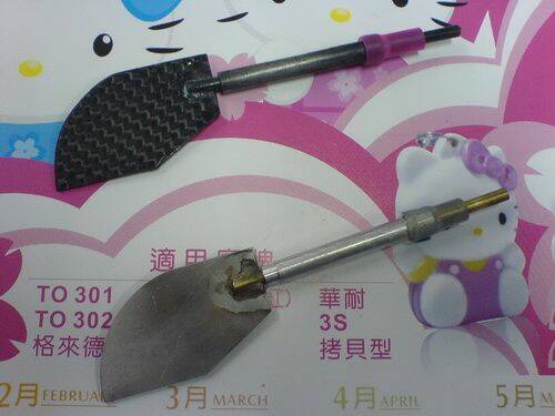

 樓主| 發表於 2009年12月18日 10:47 PM | 顯示全部樓層
自製碳纖水舵
