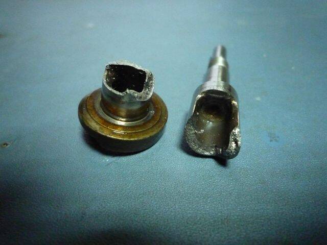

D12X斷曲軸.....

照這麼說的話,我的D12X跑不到2公升曲軸就斷了,
那我不就每跑2公升就要換大小培林???

發表於 2010年1月9日 02:39 AM | 顯示全部樓層
最近從探索頻道中得知一個知識
得知:
金屬若是受應力扯斷,斷裂面不是光滑的面
若是因金屬疲勞,(就是本身受損,存有裂痕)
其斷裂面是平滑的面。
從PO文大的圖中,和19樓jefflai所po的圖
很清楚看到曲軸斷裂面真的~~很平滑
除外圍一小部分是呈不規則的斷裂面。
可比較下面那張圖(是我從較早前車友在RCTW  PO的圖抓下的)
很明顯的可以看到斷裂面的不同~
19樓jefflai所po的圖,像是用刀切過的很光滑
我PO的圖,像是硬生生被撕裂

發表於 2010年1月9日 06:37 PM | 顯示全部樓層
我有客訴呀!!
雖然公司說只要沒過熱或超轉就賠顆新的
但如果過熱就是操作不當
這實在不合邏輯
如果材質不良不會斷嗎?
如果強調是手工競技引擎
曲軸不是應該就要製作的能承受更高的轉速不是嗎???
只要是零件就一定會壞
只是使用壽命很短就有爭議
所以我才另發主題問大家是否有客觀的方法來判斷斷曲軸的原因??
有了客觀的判斷方法對廠商和顧客都是好事!
