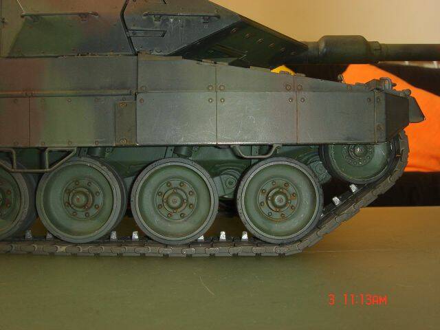

已經安裝上不好拆開給你看了。需要用到原厰的原件,一共8個原厰零件,4長4短,稍微鋸短一點,長的還好加工,短的很容易鋸坏掉。安裝的時候每個滾輪分成3部分,從坦克内側用一根長螺絲通過原厰支柱連接到一個金屬支撐軸,另外金屬支撐軸上有2根短的固定條,需要在原厰支撐柱上鑽2個1mm的孔成對角分佈,用於更好的固定。然後滾輪用另外一個短螺絲鎖定在金屬支撐軸上,滾輪裏面需要上點油,然後再把螺絲蓋粘上就好了。有必要的地方都用強力膠水固定,固定滾輪有升級套件附送的塑料套圈。

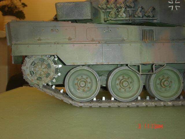

履帶買的散件自己組裝,用了8個小時,主要是塑膠墊片要一張張砸上去還加上強力膠固定,兩端的鎖扣砸緊就好了,只有一部份用了強力膠,只想看看兩者誰更牢固點。目前還沒有出現任何問題。但是,有部分沒有加強力膠的鎖扣肯定會有所鬆動,需要經常檢查。

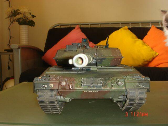

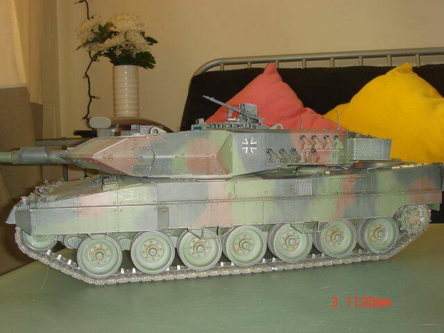

把履帶重新加固焊接后新凃裝上色,不知道到底因該是什麽顔色才正確,只是憑感覺把一堆 積攢用剩的顔料混在一起處理掉就成了現在的顔色。
