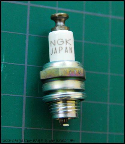

原帖由 6437 於 2010年2月10日 08:38 PM 發表
DLE-30CC附的火星塞
換掉比較好
不換的另一種方法~發不動時
把火星塞拆下來用小牙刷(鋼刷)刷一刷點火處在擦一擦
就發動了          大家試看看
我今天在磨合跟板主情形一樣
用上述方法就搞定了
供 ...
原廠應該不會差很多啦
不過犁田 後  斷啦  我給他換成 NGK
原廠的被我摔斷啦
原廠的被我摔斷啦
NGK CM-6
NGK CM-6

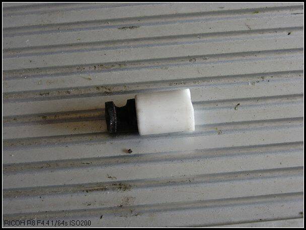

對啦   汽油機新手請注意
油箱內油管 請用束帶束緊  我們飛場  已有兩位新手因為這樣(包括我)
內油管脫落  熄火迫降
幸好都不嚴重
下來一看 內油管 脫落  安裝時非常的緊  而且都有裝入超過1 公分
以上 (泡過油後會變鬆而脫落)
