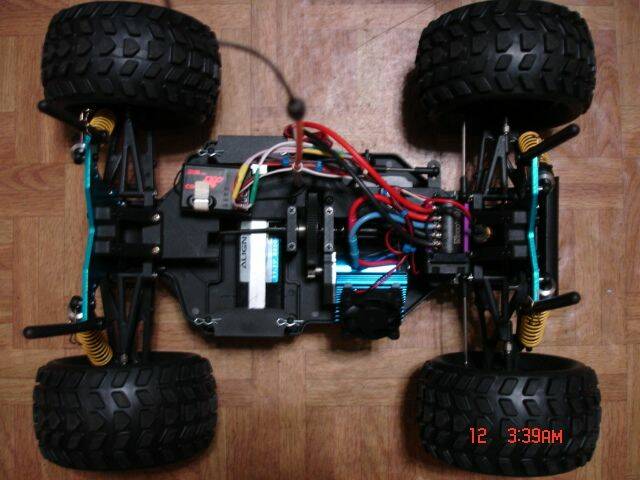

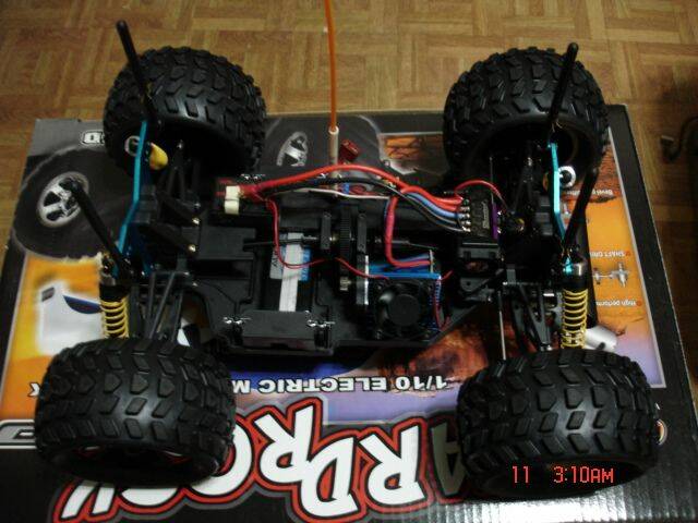

補上以組裝好的車車禮拜天再來試車.
請問豪大您的偉峰大腳起步會慢慢加速嗎?
小弟的退後可以慢慢加速,前進就不能慢慢的會小衝出去,已經設定起步用 LO 的了
[ 本帖最後由 bsg10lin 於 2009年12月13日 12:37 AM 編輯 ]
初步完成組裝
初步完成組裝
正面來一張
正面來一張
風扇已用自製的1變2連結
風扇已用自製的1變2連結
裝上殼的側面照
裝上殼的側面照
最後是正面照
最後是正面照
發表於 2009年12月13日 10:52 AM | 顯示全部樓層
這台車我朋友的經驗是...
1.擺臂的插銷e型扣很容易飛走+虛位很大
建議換成合適長度的m3中碳螺絲+防鬆螺帽
2.底盤有點軟(以前的是金屬底盤).托孤輪次數多了會彎掉
嗯...他玩的很暴力.所以後來就自製7075的底盤了...
請參考
發表於 2009年12月13日 10:59 AM | 顯示全部樓層
原帖由 bsg10lin 於 2009/12/13 12:32 AM 發表
補上以組裝好的車車禮拜天再來試車.
請問豪大您的偉峰大腳起步會慢慢加速嗎?
小弟的退後可以慢慢加速,前進就不能慢慢的會小衝出去,已經設定起步用 LO 的了 ...
呵呵...這個問題比較無解... ...這就是無感無刷的通病=線性較差... ...反正大腳是要衝衝衝的.所以沒差啦...
 樓主| 發表於 2009年12月13日 12:40 PM | 顯示全部樓層
老闆是說這台是新的材質有加強過,
豪大如果換成有感的就可以囉
發表於 2009年12月13日 01:10 PM | 顯示全部樓層
原帖由 bsg10lin 於 2009/12/13 12:40 PM 發表
老闆是說這台是新的材質有加強過,
豪大如果換成有感的就可以囉
您好:
有感跟無感價差還蠻大的... ...大腳這種車實在沒必要花這筆錢... ...大腳要的是扭力跟破路性.線性其實還好啦.在大腳身上不是那麼重要.如果你今天是要玩甩尾.那可能就可以試試看...
發表於 2009年12月13日 01:15 PM | 顯示全部樓層
原帖由 @阿豪@ 於 2009年12月13日 01:10 PM 發表 您好:有感跟無感價差還蠻大的... ...大腳這種車實在沒必要花這筆錢... ...大腳要的是扭力跟破路性.線性其實還好啦.在大腳身上不是那麼重要.如果你今天是要玩甩尾.那可能就可以試試看... [m40 ...
雖然會長不玩攀攀和爬爬...
可是依會長的淺見...會長覺得...無感的暴力起步...
好像會比較有力  就是要給他爬過去...線性嘛...有用嗎?
