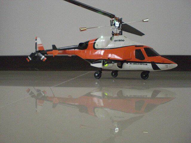

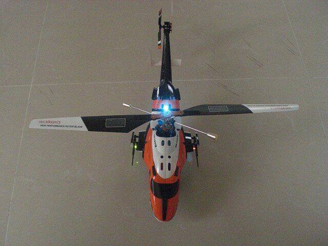

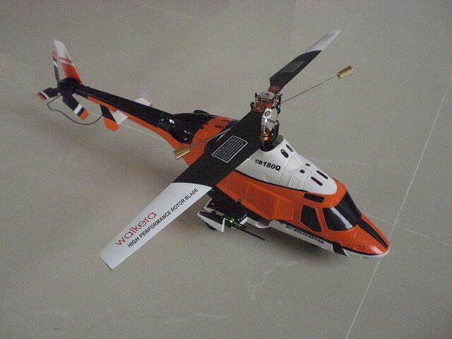

WALKERA-CB180Q   今天剛入手,說真的,如果您飛過450,想飛這台,建議放棄吧,因為:
1.他有尾馬達,方向舵打左到底,尾馬達停止旋轉,主馬達會有多餘的電力,結果就上升,打右到底,尾馬達全速運轉,主馬達就沒電下降!這是雙馬達的宿命。
2.370碳刷馬達所搭配的電變不像線性,您飛過450SE會覺得這才是直昇機,第一次飛WALKERA-CB180Q   ,會認為這是玩具!
我覺得,一台室內機,選LAMA2就好,除了不能3D外,一般的基本飛行他都能飛,在家娛樂自己娛樂兒子,是非常好的玩具,室外飛450S就很棒了!
總之,我飛得不多,但果要飛室內機,我覺得LAMA2是首選!
不過WALKERA-CB180Q   有飛狼外殼,要西裝當靜態,偶而飛
一下,這台還不錯啦!
