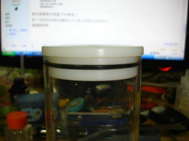

發表於 2009年12月15日 01:33 AM | 顯示全部樓層
原帖由 鄭在明 於 2009年12月15日 01:01 AM 發表
看來偶需要加厚蓋子的厚度了
對了!油封的技術怎摸做ㄋ?小弟只有高中程度而已
還請解惑
做起來就是這樣
如照片
這是我因為要玩潛艇一次請人幫我車的我的備料
我一次請人車8個 ----  計畫以後有期他的潛挺也可以用
對鎖螺絲在根據要使用的洞在去鑽孔
左右對鎖就OK 了
當內有高壓力時就不會爆蓋子了
油封是去賣5金行或是賣油壓工具店就有賣了
我給您一個小小建議
要做以前先參考一下
網站個個玩家的製作過程跟經驗
這樣您在學習上速度會增快很多
如同我自己從 玩 天空 的 到 水裡
我的過程就是多去看別人的文章
多學習別人的好~在去構想更好
這樣學習經驗會增加很快~~
