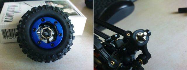

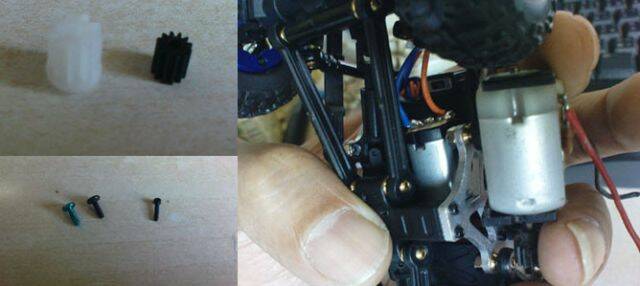

實在手癢,開始要把它分屍,這車零件小的讓人頭皮發麻,一不小心可能就會扭斷或遺失,雖然跟MINI-Z小大腳差不多大,但是零件幾乎都比MINI-Z車種小一號,全車完全是1/10的縮版,每一個細節都不含糊,也配有全車軸承,胎皮軟的跟麻糬一樣,LOSI真的有用心,2.4G系統我倒覺得非必要,唯一優點只是沒有天線,其實這車要的只是傳動組,其他都很好DIY,看看之後有沒出山寨車,這樣就可以取得傳動組來改
馬達齒比MINI-Z 小很多,螺絲幾乎全車9成都是1mm(看看旁邊的mini-z螺絲做比較),馬達也小了很多很多(旁邊是MINI-Z馬達),它馬達是採用跟losi自家1/36車同一顆,上面還有電路

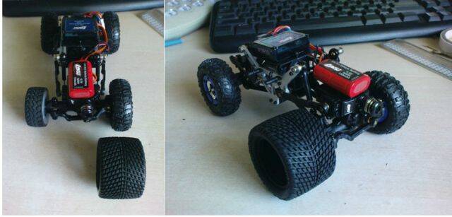

拿了TAMIYA四驅車的輪胎給它改上去,小電動工具就可以輕易達成,完全不費力氣,這樣要改像真攀岩,就有一堆胎框可以利用,TAMIYA 四驅車一台才200多,若拉桿改短,TAMIYA 1/32 四驅車的殼,比例應該也可以合。
MINI-Z小大腳的胎,對它是龐然大物 ,裝上去也可以攀岩,看來改法一堆
完全比照大車縮小打造,構造完全沒偷工,一樣採插PIN固定方式
