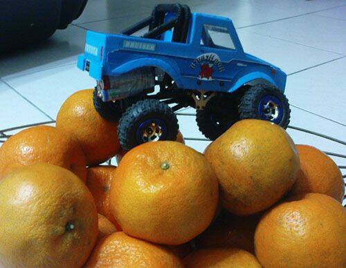

其他車子真的要伴,這台小車不用辣,它屬於療傷系玩具,例如心情鬱悶找不到東西玩,例如下雨天沒得出去玩...,這種沒場地限制的小車可以自爽很久,像最近是橘子的季節,買個幾斤橘子堆在地上,就是現成的攀岩場,一邊吃橘子一邊玩攀岩

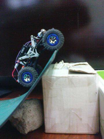

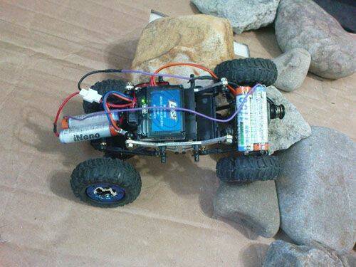

天氣冷,繼續在家玩小攀攀,順便測試一下
因為原廠電池容量小,一次只能玩約10分鐘,後來焊一組4號電池上去試試,續航力一百分,計時了一下,1100mah電池玩了約80分鐘 ,不過重量得要配置..
原廠150mah鎳氫,約16g,1100mah鎳氫,約52g,多了36g,個位g的變化,對這台小車就有頗大影響,全車還不到200g,配置原廠電池爬起來感覺很輕巧,用4號電池,爬起來很穩但也不算太沉,可以接受。
原廠電池若放置在前,大約只可以爬50度以下的坡(車身都不做更動情況)
4顆若都放前面,上坡快80度都不會翻,還可以全油門衝頂,但是下坡會兜頭栽
4顆若都放後面,上坡不到40度就翻,下坡穩到不行
2顆放前,2顆放後,上下坡都還算ok,可以到60度坡
2前2後,前輪框加鉛片10g(一輪各5g),可以到70度坡,但是要慢爬,衝太快一樣會翻
前3後1不加鉛片,應該會是目前感覺最好的配重,等於前面39g,後面13g
玩下來感覺,這台小車還蠻會爬的,不過因為測試路面為美工墊板,抓地力普普,若粗糙路面應該會更好一點點,以上角度均為目測
一手抓遙控器,一手拿手機,墊板沒固定還會滑掉,真難拍
