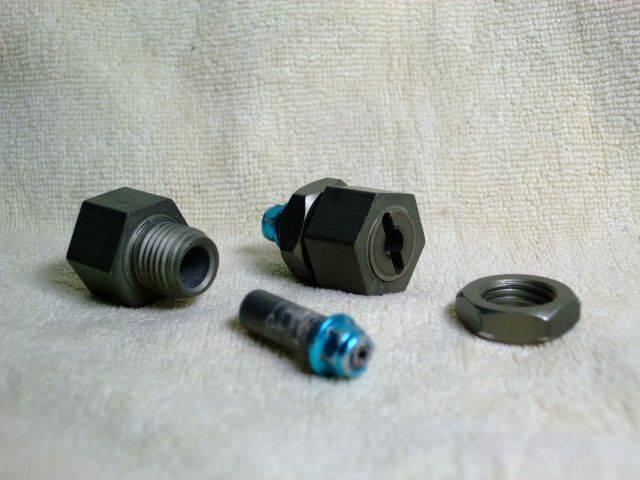

發表於 2009年12月8日 11:11 PM | 顯示全部樓層
原帖由 a560728a 於 2009年12月8日 08:47 PM 發表
那種東西以前玩恆龍的大腳時就有搞過了
只是SC車的六角輪座部份.接杯螺牙部份都短了一些
六角輪座如果做吻合1:8車胎的規格.那螺牙勢必不夠長.無法穩固的固定輪胎
這是以前試做的17mm輪座.現在也可以裝啦!不過要犧牲 ...
用這種設計會不會好些
 樓主| 發表於 2009年12月9日 09:47 AM | 顯示全部樓層
這種設計.強度是夠了.比較適合攀岩車
但是大動力高轉數操駕
中柱會常常自已跑出來
跟著整組輪胎就跟車子各跑各的
又沒辦法做防鬆處裡
只能點膠固定.點完膠後
又因是圓柱體.無受力點.超難拆的
發表於 2009年12月9日 11:51 AM | 顯示全部樓層
回復 28樓 a560728a 的帖子
我有裝crt.5噴過.沒事咧...
不過哲大說的對.中間那個鎖入的如果能一體成型就好了
