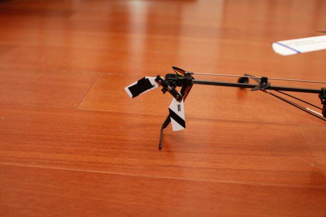

看了你的照片 有幾點問題
1.你的2根主槳 怎都往下垂?
2.平衡桿中心球頭是水平的 但你的平衡翼怎有角度?
3.你的雨傘末端沒有加高(一般都用保麗龍球) 加高可吸收撞擊 才不會直接衝擊腳架
4.尾翼末端的前緣要修整 擦到地面傘齒較不易損壞.(請參考4G6調整那篇有照片)
紅色殼比黑色的好看 搶劫你的殼~~~

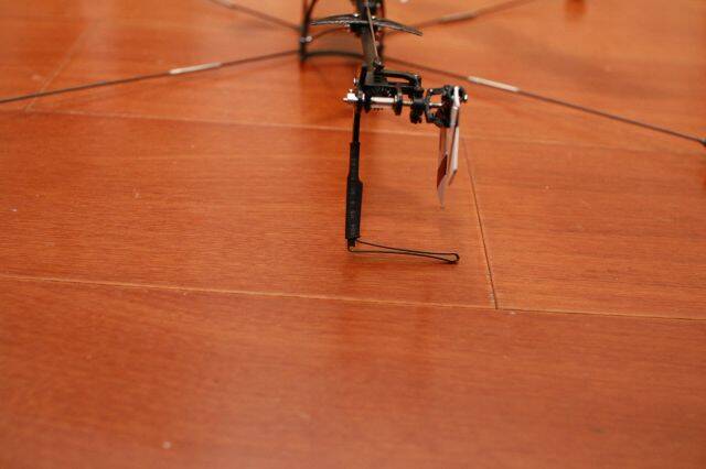

在入手no18088大大的4G6後
目前是用之前買給CB100用的練習架(總共一長一短2種規格CB100用長的),將長短支棒接上再裝到腳架上剛好,
只是更腳架連結處要用膠帶加固,避免跑掉,尾巴則是用yada2222大大提供的點子髮夾加熱縮套很牢固救了我幾次尾翼

1. 大概是還沒加墊片的時候拍的吧!?
(其實根本不知道有下垂啦! 也不知道下垂會怎樣? 不過刺激一下就翹的起來 不是嗎??!!  加油門啦!)
2.這個問題之前困擾我許久 因為原廠來是有正pitch的(兩台都這樣) 爬文也沒有一個結論 有一說是副翼有正pitch可提供些許昇力  不過看大家的機機也都沒有翹起來 所以我現在也都調成水平了
3.我的"7.9g雨傘牌麥可螺黑力專用練習架" 並不是平貼地面的  中心點離地面約1~2公分
每次重落地時 就好像裝了ㄎㄛ ㄒㄩㄥˋ一樣  穩的很  除非機頭直直的插落土 不然是可以救回九成的失控  而且猛然一看還會以為是原廠的腳架 甚至比原廠腳架的比例更不會有違和感 所以沒有裝"保力龍"球(其實我一直以為那是乒乓球 想說鑽洞加工有難度才沒用  )
4.尾翼歷經多次"地面平移訓練"已經自然磨合到邊緣有一道渾圓天成的倒角
(根據我用壞五顆傘齒的經驗  尾傘齒停轉  主齒盤還在轉 才會造成崩齒  所以  尾部直接撞擊時的瞬間停轉 及  絞進異物(地毯鬚,草皮.....)是 最大致命傷  尾翼在地面"磨合"是不會造成崩齒的 至於會不會有內傷 就不清楚了

發表於 2009年12月9日 05:55 PM | 顯示全部樓層
回復 17樓 Tomoi 的帖子
不錯啊 一直持續穩定的進步.
上面我說的那些問題 是我多慮了 拍謝
我只針對平衡翼的部分說明一下
這平衡翼 水平才正確(跟平衡桿中心球頭平行)
你打舵的時候 平衡翼會一邊高 一邊低. 去推動主槳擺臂 讓2根主槳產生不同的推力
你可以拆下主槳試驗一下 油門推約1/3 然後打舵 前後左右都可 不要打尾舵就好
你就可看到平衡桿的旋轉平面 是跟隨你搖桿的操控方向傾斜.
