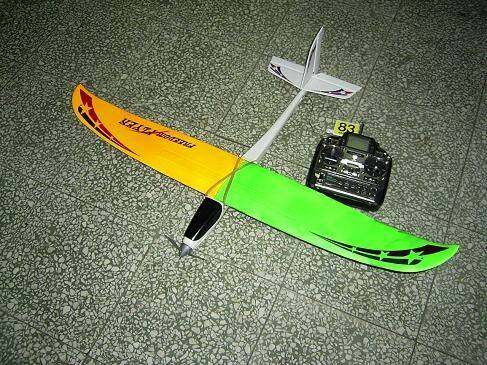

原帖由 kenzo670624 於 2004年12月9日 05:52 PM 發表
各位前輩,我有一架翱翔~~~,想知道動力組該如何配??無刷馬達??電變??電池??因被騙錢騙到怕!![img]http://www.rctw.net/images/emot/2004/2004-2.gifhttp://www.rctw.net/images/emot/2004/2004-3.gif[/img]http://www.rctw.net/i ...
首先!
你的電變是碳刷電變,要玩無刷得用無刷電變。
再來,你的電池一個應該是鎳氫7.2V700mA,太重、不適用,這是很多年前玩電機的電池。
另一顆為7.4V700mA的鋰電,照這個規格(沒見過),應該放電C數不大,也是不建議用。
所以整體說來你只有一台遨翔空機可用!
如果飛碳刷馬達,可以用400碳刷掛亞拓出的6.7*3的折槳,飛7.4V1900mA的鋰電。
或是換用3000KV左右的無刷,一樣用7.4V來飛!
