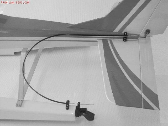

原帖由 CFI-MASON 於 2009年12月3日 04:01 PM 發表
靠rudder轉 風大就難轉ㄌ
實機前輪是鋁ㄉ不怕水
floating gear 有開伺服機ㄉ維修孔
衝擊應該耐ㄉ住 裡面蠻多格版ㄉ
引擎用ys140L 夠用ㄌ
CDI.........目前先不考慮 應該說小弟資質駑鈍不懂 ...
這張圖可以提供一些靈感嗎?水舵+前輪的控制用
[ 本帖最後由 yamaimo1025 於 2009年12月3日 08:25 PM 編輯 ]

發表於 2009年12月4日 09:13 AM | 顯示全部樓層
原帖由 CFI-MASON 於 2009年12月3日 11:15 PM 發表
這這這~
會不會太沒水準ㄌ點
哈哈哈~很拙 嗎?
外觀是不好看啦~可是簡單耐用,又"立可拆",實驗用還不錯啦....
(鋼絲藏起來啊)
不然光水舵的方向控制就要左右兩個浮筒裡兩顆伺服,做防水....
前輪要轉向又要兩顆伺服,做防水....拉線的孔位也要防水....
[ 本帖最後由 yamaimo1025 於 2009年12月6日 01:37 PM 編輯 ]
發表於 2009年12月6日 01:12 AM | 顯示全部樓層
原帖由 yamaimo1025 於 2009年12月2日 10:05 PM 發表
實機起飛是如何控制方向的啊?
如果要改成水陸兩用,難度很高耶....
前輪轉動軸部分如何防水?伺服器如何裝進水腳?(不過這應該問一下玩船的船友)
還有浮筒可以承受降落的衝擊嗎?(受力點由一個水面變成前後兩個點)
降落 ...
我知道mason打算怎麼作水舵了!我猜的沒錯它浮筒內要做一個[防水夾艙]放置水舵用伺服機~預計他打算用60-90公分的延長線(只要接頭在船身及防水夾艙內~膠皮不怕水也可以順勢固定延長現在腳架邊)
發表於 2009年12月6日 10:55 PM | 顯示全部樓層
原帖由 yamatodamashii 於 2009年12月6日 03:14 AM 發表
答錯ㄋ 如果是這樣 他就不是 masonㄋ
原來如此!我比較呆~我只有想到直接以方向舵軸向下延伸至水下做水舵
