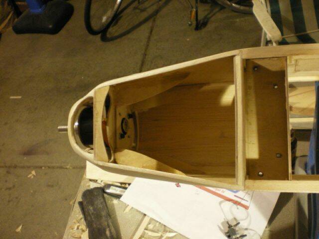

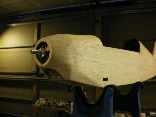

引擎座完成
裝上馬達

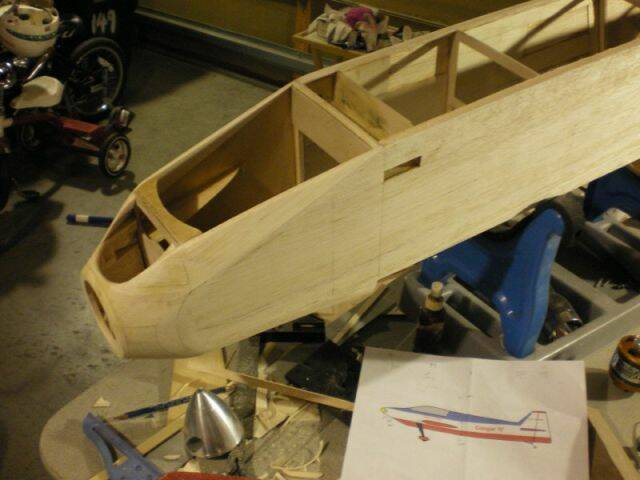

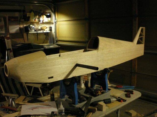

翼管定位
感恩節連假結束,要等聖誕節連假才有機會繼續施工.

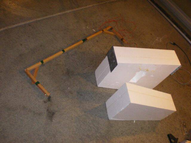

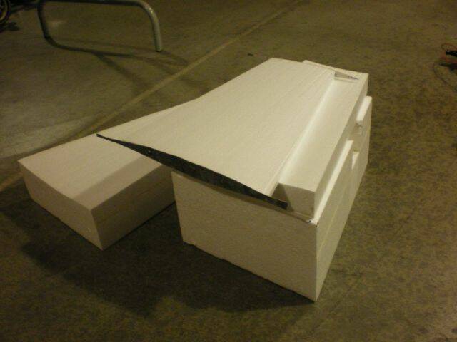

做水平翼;我是有名的"儉王",往下瞧就知道什麼意思

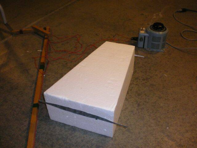

先去資源回收桶翻出一塊包裝箱保利龍塊.旁邊是已用了廿年自製電弓與電源variac
先切外形
兩側釘上翼型板
唰唰兩下就切好了

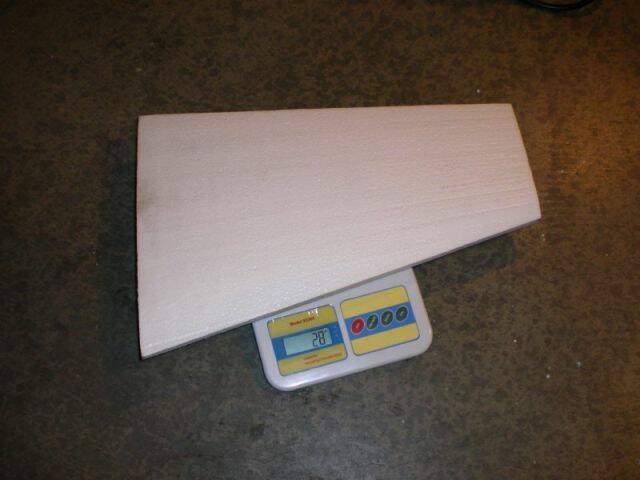

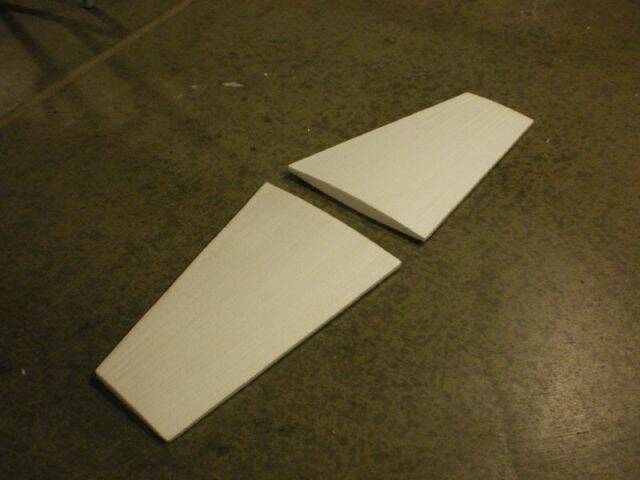

五分鐘兩片都切好了

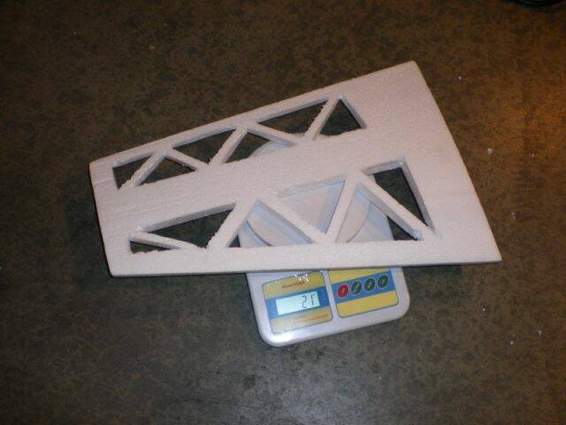

一片28公克
不爽,切孔減為21公克.這樣膠的用量幾乎減半,重量省更多
明天還要上班,必須收工了.明晚再來包翼蓋板
