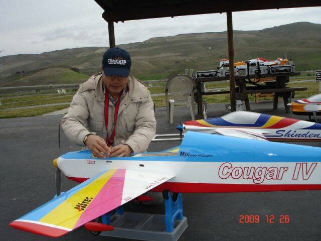

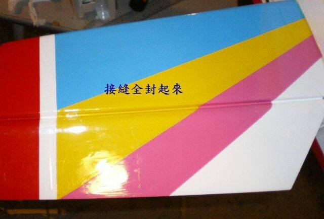

參考一下我昇降舵的easy hinge.這是剛插好的,可以看見easy hinge
這是封好的,包覆紙等於一大片的活頁

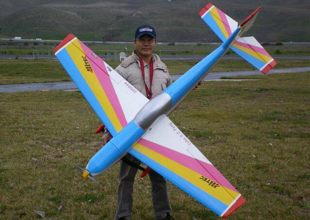

完工,等好天氣試飛
換個角度瞧瞧.

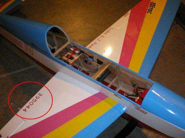

內裝. 右翼是我的AMA號碼,也就是第三責任險的保險號碼

 樓主| 發表於 2009年12月27日 08:11 AM | 顯示全部樓層
今天首航,速度明顯比Focus II慢,下降線也較慢.慢滾及點滾尤其輕鬆,不像Focus II需要許多尾舵的修正.飛了六趟,逐次作微調.主翼攻角增加約1.6度,重心比原先設定的後移1.5公分.整體來說達到設計時要強化的重點.再來就是花時間去微調與適應了.
調整主翼攻角.今天出太陽暖和些,中午有上到攝氏8度左右.電池在去飛行場途中放車上用熱風吹保持暖和,所以出力不受影響.
