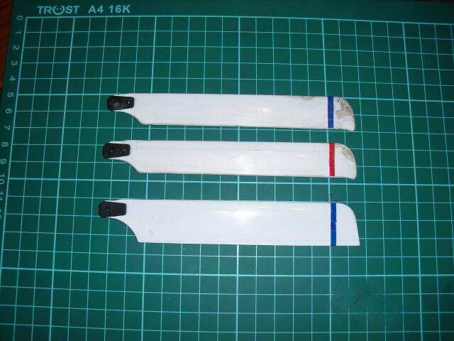

這兩天沒外飛><,不過還是在動裁切主翼的腦筋,昨天試了裁切到4mm也是可行(不改任何設定下),但裁到5mm就有影響了,升力會有減少的現像.另外裁切的主翼建議尾端留一小段不要裁,將它打磨成勾勾狀,可以有效減少亂流,運轉起來順暢無比,風切聲都減小了 .

試過剪裁主槳,但...這樣操控會變鈍,與我現有4G6飛行風格剛好相反,所以我又裝回原廠槳了。
