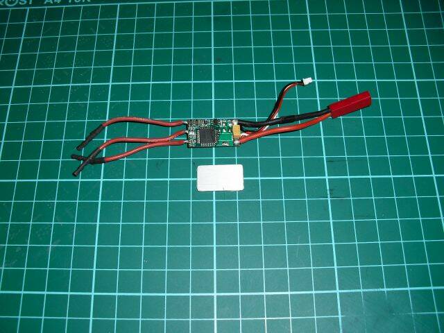

回覆ivanfly大大
你說的原廠電變 能否分享照片看一下. 不過我只能看不能用  原廠不吃JR的訊號

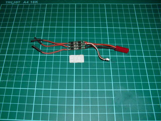

qw2x32大大,照片來啦!
你外轉都亂操 ,小心又掛了><,我之前也有用1s外轉上2s電池玩,感覺上時間沒2s外轉久,可能不是針對2s設計的,所以會高溫一點,之前玩2s外轉馬達時,溫度也跟1s外轉一樣,只有一點點溫度,還是要小心點捏 .
外轉馬達之前玩的經驗,發現玩一段時間後,軸心跟轉鼓的連接處會鬆掉(若已脫離,要喬回原處), 最好用螺絲膠粘一下,因為鬆了就會有震動的現像,也會產生異音.

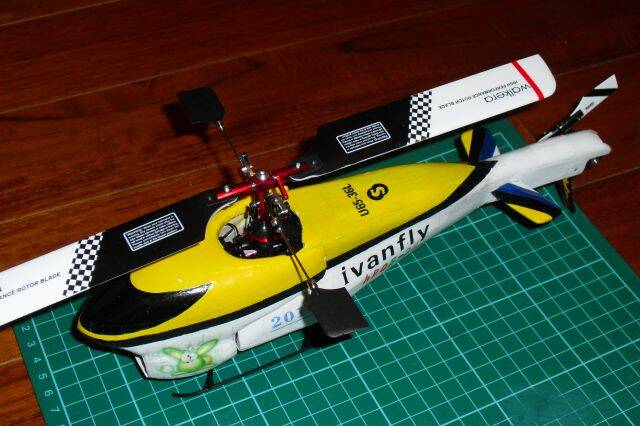

新改款胖海豚^^,已能爽飛
新改款胖海豚^^,已能爽飛

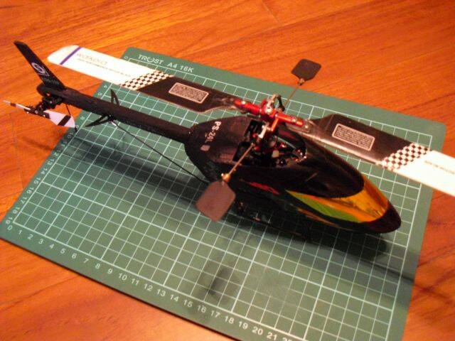

第一代西裝復活^^
第一代西裝復活^^

感謝ivanfly大大分享的照片
你的胖海豚 我怎感覺像鯨魚  恭喜你已經能爽飛囉
