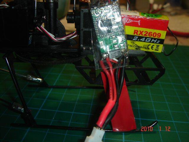

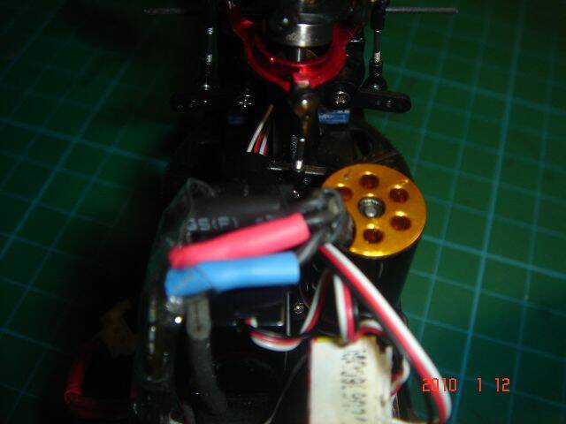

rcgroup上的改機方法拉 國外改外轉都建議直焊電變 其中有一個玩家 就把電變貼在前伺服器旁焊點朝上) 馬達線從上面直焊電變(我記得yada大大改外轉時 我有貼過一次圖的連結)這樣馬達線跟電變焊點間可縮到只剩15mm左右 自然電路的壓降損就比較少吧 尤其1s的電壓不高 差一點就差很多了吧
很久以前就想焊了 但工具(文具店的85元烙鐵及爛錫線)及手藝都不佳  直到最近馬達實在已經被操到無力到不行 只好敗了 日製細尖頭烙鐵 吸錫器 銀錫線 焊接膏 三用電表 熱縮管.....等等(又去了一張) 才焊接成功(也失敗一顆)
