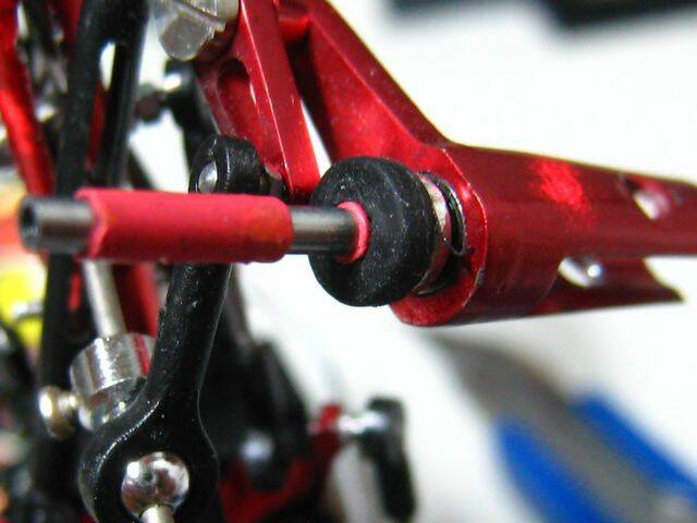

看過全新旋翼頭和幾乎是新的 4G6 都一樣,橫軸虛位變少了,但避震墊圈還是達不到我的標準,橡膠圈的中心孔比橫軸還大了一些些,所以旋翼夾上下晃動還是有一點虛位,停旋操作就沒那麼準確。
所以這兩個台的膠圈都動了手腳,在中間加上熱縮套管,這樣旋翼夾就完全沒虛位了!
