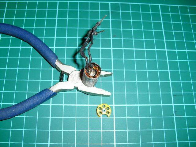

原廠馬達我拆過,是用鉗子應拔背蓋 ,原廠背蓋只是塞進去的,沒有上膠,但是不好拔開,所以拔開會傷到外表,但無損內部.另外,昨晚小睡片刻後,看到你的原廠上2s瘋狂建議 ,就想說反正都兩顆外轉都壞了,西裝剛做好又難耐不能測試,那來測原廠2s好了 ,我只能說"猛"一個字,但是只是批著老虎皮的貓咪 ,在降低螺距曲線下,也把油門曲線最高點降到70下(採一協線),經過邊調邊飛,竟然油們40%就能拉起機子(帶西裝後半部,前段拿掉是因原廠馬達裝不下cb100殼),然而有一很明顯現像,就是拉高油門要拉機子時,馬上降轉,扭力嚴重弱到不行,而且竟然飛不到2分中,這樣反復測了3回,想說跋掉西裝不知會不會好點,沒想到一樣,就在完成第4趟後,第5趟的電池也衝飽了,於是再試看看,哈哈...,很報歉,馬達退磁了 ,這下原廠馬達也掛了,不死心下,換成1s的玩看看,真的,機子一起飛不到30秒就落地了,哈哈,不過一開始的馬達轉數真的很恐怖><,比2s外轉還猛.

回復 408樓 chance 的帖子
感謝鐵漢大大的詳細解說. 雖然還無法體驗這種境界 但也能了解這種設定概念.
就是開啟最大值 盡量不受限制. 只是小弟初學乍練 D/R還在70%以下 還要外加EXP
ivanfly大大
你是拆背蓋呀. 我是想從前面拆 因為後面有出線. 怕傷到漆包線 麻煩.
你說沒上膠 那是有溝槽 用卡的嗎? 如果你方便的話 能不能拍個照片看一下.
不好意思 害你內轉又玩掛了. 不過你的內轉是不是本來就快掛了呀 怎會油門要到40%
我之前內轉上2S 油門好像不到25%就起飛啦. 不過你還真是暴力狂 都已經說會噴火
你還穿著西裝操. 我都不敢飛超過1分鐘 上2S很快發燙 而且是超級燙 不用摸都感覺得到
這下害你馬達全搞掛了 真是罪過.

鳴鳴.....都說要潛水了,害我又浮上來,畢~畢~嚴重警告~嚴重警告~請勿乎喊ivanfly,否責自爆請自我負責^^",照片附上嘍(不會 罪過啦,都大人了,能玩點奇怪的反而才是樂趣溜^^)(我有穿半套西裝,所以比較重阿,再加上原廠馬達扭力爛到不行><),潛水去, 這次要潛好幾個月了,噗通............
