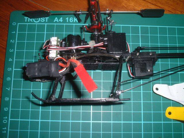

今天東 部沒下雨,似乎老天知道我要外飛似的,看一下外頭街道的旗幟有點亂飄,阿~風有點大,要去飛嗎?內心有點艱熬,不管了,到往常的校園看看再說.優閒的款好細軟,裝在手提紙袋裡(迷你機的好處,好像要出門逛街一樣,哈哈)輕鬆的出門去嘍. 果然,一來到老地方,陣風似乎有點大(因靠近海邊><),一樣不管了,人都來了,硬上了2s動力搞不好能應付呢.
就這樣,裝上2顆600mah20電池,我整備好了機子達到能飛的狀態,一起飛後,阿~不太妙,風大到會吹偏機子,整台機子像狂風中的蜻蜓般,定不下來,不得以下,換個較空況的地方(因有建築物會產生建築物底部的大風效應),來到足球場後有稍穩一些,2s的動力果然不同凡享,機子順間拉到1樓高的高度,在稍大的風下,因扭力大轉數高,也能飛出比1s穩的航道,機子繞著繞著,順手開啟了idle(嘿嘿,這次沒忘了),心裡建設了好幾番後,順手就翻下去了,只見機子一個右滾轉(風好大,滾到正面以經被吹偏3公尺),阿~好爽阿,這是我人生第一個成功的翻身呢!穩好機子懸在空中過幾秒後,正打算降下來換電池,疑.....打前後舵沒反應(此時機子以前頃下墜中),左右呢?也沒反應,油門呢?有反應@@",當再回神時,只聽到"砰趴~"一聲響亮又清脆的聲音,鳴鳴.......光聽那聲音就知道不太妙了(唉~飛行人的悲哀,似乎是必然的><),然後機子就如圖那樣了,戰績:主齒輪又崩底部,小傘齒崩了,旋翼一邊破一小洞,電池座上端碎裂開,橫軸斷開(之前有土砲ㄠ直),主軸歪了,機頭罩碎裂.真神奇,由快6公尺高的高度高速墜地,竟然沒分屍,且只傷這些,其它都好好的@@"
經過細想後,可能是旋翼夾出問題,因為我都用土砲快乾法黏擺臂阿><,鳴鳴.....,看樣子,2s的轉數扭力真的很高,高到不能太輕乎零件的整備性,似乎要用玩大機的心態去面對"她"了
