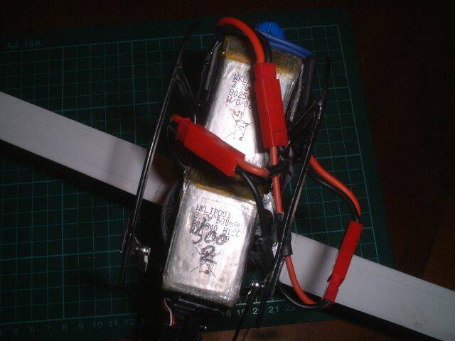

電池擺法
電池擺法

電池架怎門固定?
看你說成這樣,真是心癢癢,可是我已經投資兩顆1cell 版本8G馬達了....再買一個2cell版本的8G馬達太傷了。
本來不想改的很大原因就是電池問題,看來用串連線就全解決了。
