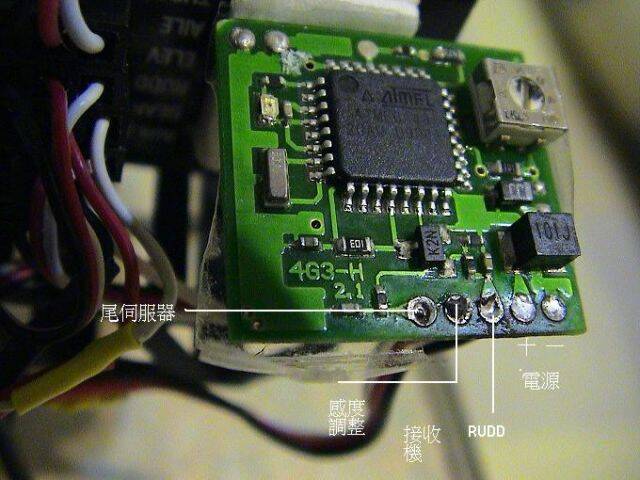

圖來了
很簡單 幾條線就搞定啦. 原廠電變要更換 原廠馬達還是可以用的 只是我擔心內轉的高溫 所以換外轉. 跟450比沒比較省 應該會花的更兇 零件貴呀. 下圖我只是簡單說明 如看不懂意思 再問我

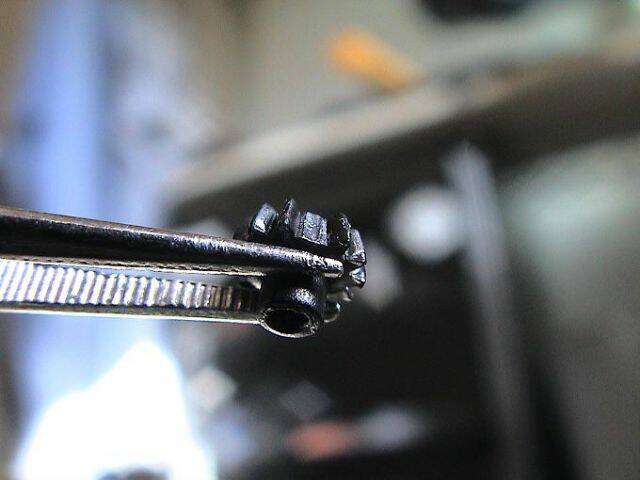

齒輪的損傷
相信應該很多人玩4G6都有前傘齒損壞的經驗.
我這2天玩4G6 一直感覺到一個怪聲音(哩哩啦啦). 但又不是一直都有. 觀察不出哪邊有問題. 只好逐步拆解 旋翼頭 主軸 各軸承(那哩哩啦啦的聲音 很像軸承壞掉 一直在懷疑軸承)及尾部. 但都沒發現問題 最後在組裝尾部時 才發現前傘齒掃掉1齒. 感到很奇怪並沒摔機 怎會損壞呢? 後來想起前幾天有一次剛離地20公分 4G6發生自旋. 檢查機子發現尾管跑出來了 原來之前組裝時 在2顆伺服器後面有1顆螺絲沒上緊 這顆螺絲是壓住尾管的. 沒上緊 導致尾管跑出來 也把前傘齒打壞了.
以前ej大大有提醒過 要注意主齒輪有無小損傷. 4G6的齒輪牙 都很細小. 主齒盤凸出機身許多 摔機時很容易碰傷. 昨天仔細看才發現果然很多小傷 我用美工刀修整一下 讓齒輪運轉更滑順.
