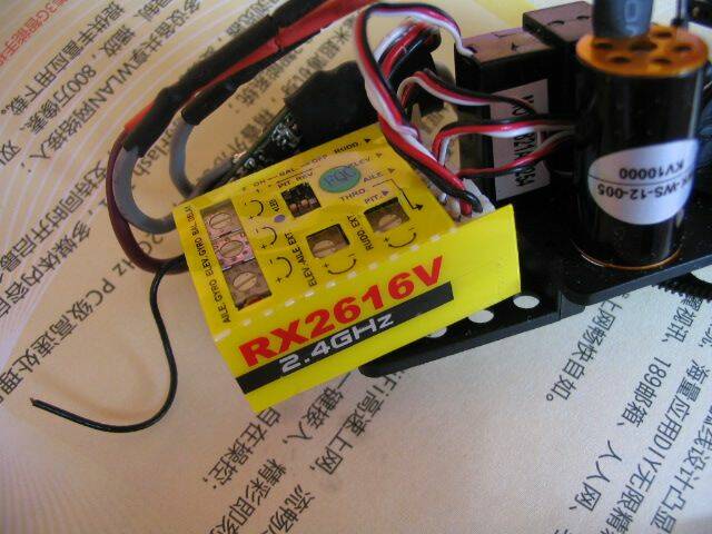

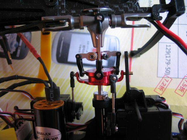

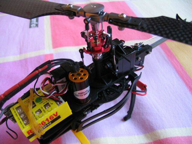

4G6改為M4G6V
用華的M120D01接收2616V
2616V + 用4G3金属十字盘改的倾斜盘 + D02定向固定座+改的金屬臂 + D02主轴 + M120D01旋翼头 + M120D01旋翼夹
