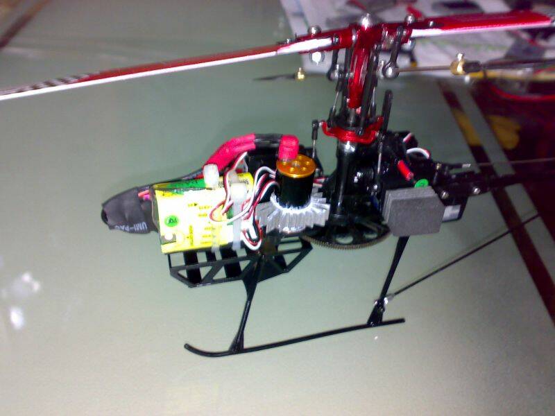

以下是我2010/07入手4G6到現在的成果

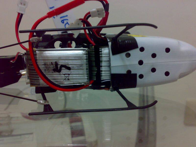

有一些改裝 2顆電池並連是把那些全油門大螺距時接收會停機的電池回收再利用.用來一般飛行

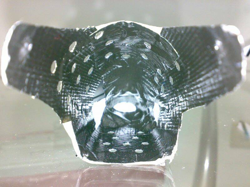

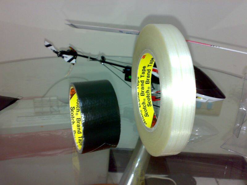

頭罩裡面貼上黑色的?M大力膠帶後在打洞減輕重量外加散熱
主翼尾端貼上?M的白色玻纖膠帶  直接撞牆  主翼也不會壞 像我上面有摔機的影片那樣撞也不會有事

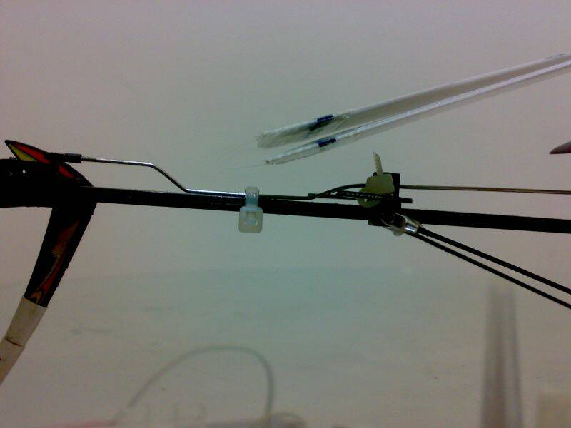

降尾拉桿功能大家應該都知道了

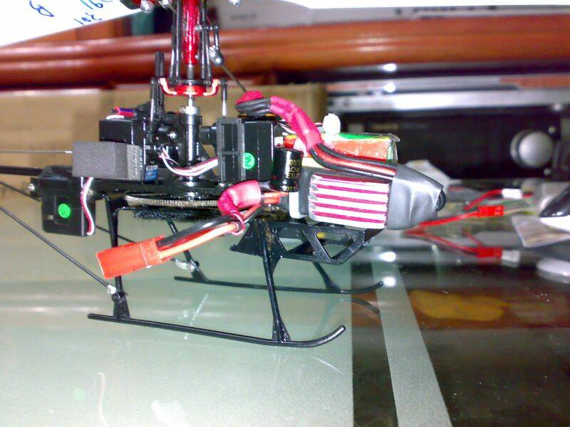

動力加強方面(或是解除原廠動力的封印)主要是電變~馬達端電線加粗直焊
電池~電變中間加1000UF 6.3V 的電解電容 動力沒差  但是濫電池在大油門大螺距斷電前幾子不會自轉一圈

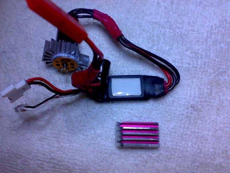

原廠電變本來就有加一片散熱片  只是用熱縮套包起來  大家都以為原廠電變不會燙  只有溫溫的  錯了!  暴力飛2分鐘下來也有50幾度的高溫(手指無法摸太久)  大家可以先找出電變平的那面  用美工刀小心割出一個長方形取下熱縮套  飛一次在摸看看上面的鋁片  就知道原廠電變有多燙了
希望我分享的對大家有用  謝謝!
