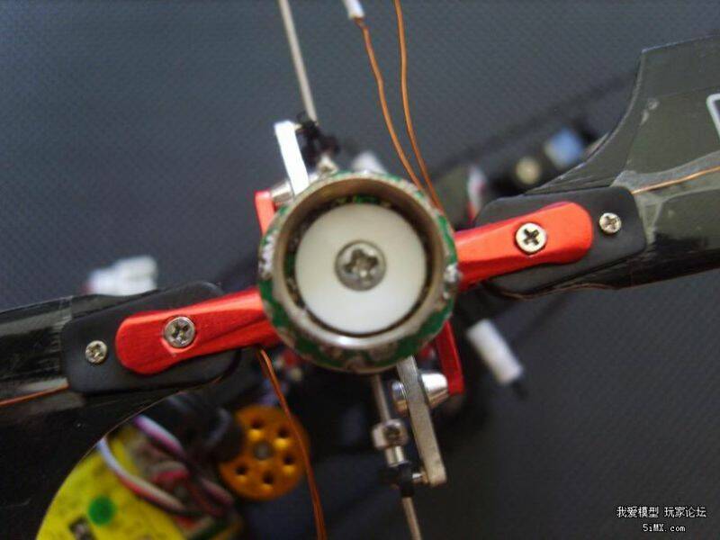

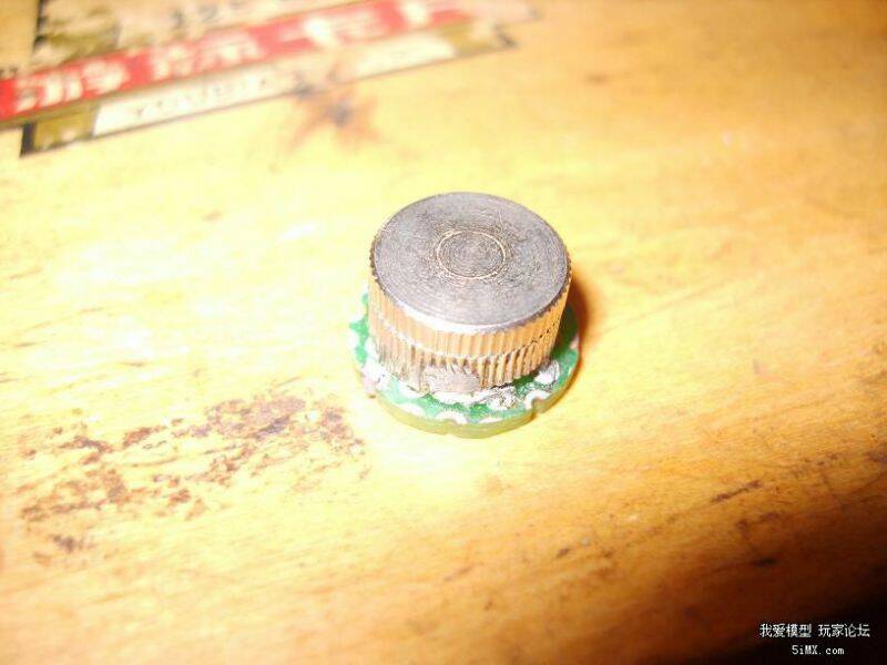

你好! 你把电池放哪了,是主翼的下面吗? 我也做了发光的桨,是临时,没开关,,直接把电池连上发光灯,然后用透明胶带粘好,试飞了一下,非常漂亮,就是飞行时间太短了,你怎样解决的开关问题呀????
發表於 2010年8月31日 08:51 PM | 顯示全部樓層
原帖由 zhangjianguo 於 2010年8月28日 11:15 PM 發表
你好! 你把电池放哪了,是主翼的下面吗? 我也做了发光的桨,是临时,没开关,,直接把电池连上发光灯,然后用透明胶带粘好,试飞了一下,非常漂亮,就是飞行时间太短了,你怎样解决的开关问题呀???? ...
我在旋翼头刹车片这里装了个电池盒拧紧就亮了拧松就不亮了
發表於 2010年8月31日 09:19 PM | 顯示全部樓層
看起來好重的煞車頭...
平衡花了不少功夫吧?
請問一下,用幾伏特驅動的?
