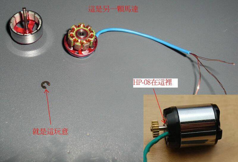

要什麼工具真的考倒我了.......我工具太多,都是隨手抓來就用,沒想過需要什麼的問題耶.......不過拆馬達應該不需特別的工具也不難拆,重點就是馬達上的E型扣,HP-08也一樣,軸部有個E型扣,把它挑掉後外轉子就可輕鬆抽出了,抽的時候小心,注意馬達裡有什麼(譬如墊片/環),別弄丟了.........借別人的HP-08圖用一下

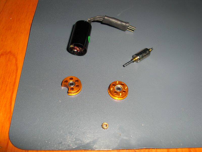

HP08S 舊版的才有 e 型扣,新版的 V2 改成用 1.5mm 的銅環固定了
發表於 2010年7月29日 09:31 PM | 顯示全部樓層
回復 1840樓 pid27149 的帖子
用銅環有可能是緊配壓入,這就只能用在下最拿手的"破壞取出法"了........................沒有啦................不建議拆
發表於 2010年7月29日 09:50 PM | 顯示全部樓層
要拆就來拆這顆吧,別把貴貴的HP-08 V2弄壞
