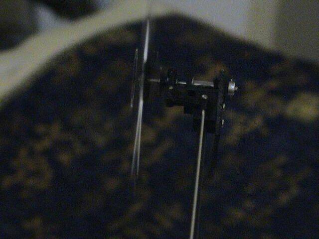

4G6的尾部震動
4G6尾槳很小 要是產生震動 也很難處理. 尾槳感覺是碳纖片製作的 應該精準性不錯.
但是尾槳夾內的軸承 精密度很差. 為了減低重量 尾槳夾內只使用單軸承 在加上精密度很差
讓尾槳工作起來容易產生震動. 要是2邊的軸承一樣差 震動並不會太嚴重. 要是一邊正常 一邊較差
那就一定震動較大. 尾槳很小但轉速快 產生的震動肉眼看不出來 你要用手去抓著尾部 才能感覺到
要是抓著尾部 感覺手會發麻 那一定要處理 否則一定影響陀螺的穩定.
個人碰到的狀況是-- 一邊軸承鬆動 造成2支尾槳旋轉時 不在同一個平面. 而且旋轉的離心力 讓槳往外甩
導致2支尾槳的長度不一樣. 這問題好像只能買零件更換 買華柯爾零件 還要賭運氣
狀況處理: 1.尾槳夾內部邊緣需修整. 原本尾槳放進來有點緊 尤其是靠近軸承這方向 這會造成槳夾內緊
                    外鬆 對尾槳的支撐力降低. 修磨尾槳夾以後 槳夾的末端 能緊緊壓住尾槳 提高支撐力.
                2.尾槳的固定孔 也需修整.此固定孔過小 稍微磨一下 讓固定螺絲能順利穿過就好.
                3.配重- 由於沒有適當的平衡器 我只能感覺震動大小 來慢慢增加配重. 尾槳夾的問題影響尾槳
                    最後總共貼了"7"片膠帶 才感覺震動情況改善.
