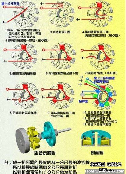

紧急求救.....我把1S外转拆了...
请问前辈们,绕完的线圈怎么连线啊?  我记得论坛里好象有,但怎么也没找到啊,另外想问下2S 的线圈怎么绕啊.....     (我绕成一个1S,但非常无力,飞机可以飞起10秒左右)...现在我的俩1S都是启动非常困难,还无力啊....(我用的是2.1的线绕的,原来的好象是1.5-1.6的线)...请各位前辈帮助解决啊...
發表於 2010年6月23日 03:36 PM | 顯示全部樓層
无力,多半是齿没有配好!启动不好是电调有题,两样都与电机无关,要不Ls的把电机版本买错了。不是HP08V2,4G6专用电机,V1那个也不是线圈问题,而是磁钢磁力不够。

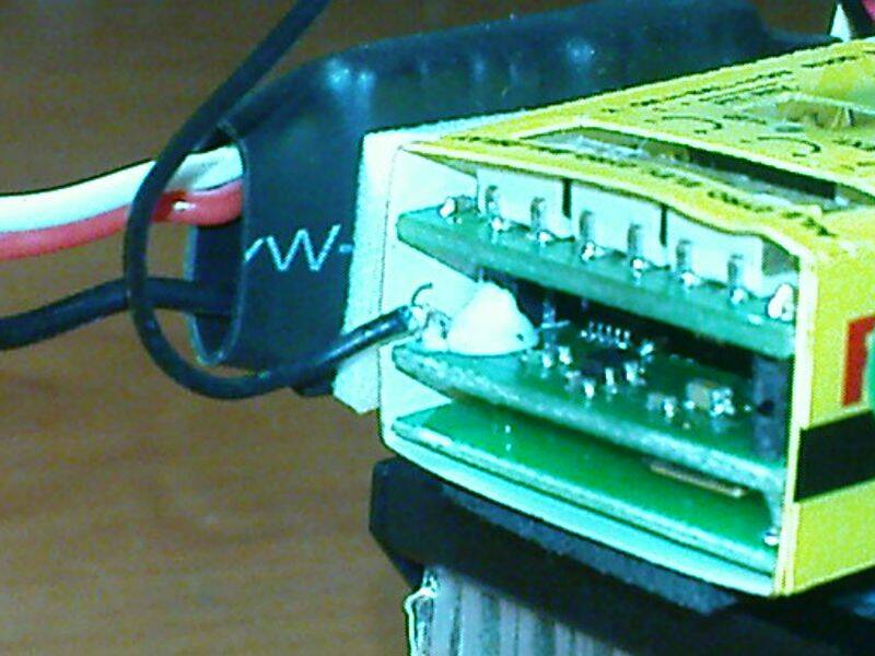

4g6s接收
請問各位大大4g6s的接收機天線快斷了怎麼半,是要把旁邊白白的東西刮掉重焊?還是有其他辦法,請問白白的東西是甚麼,還有4g6s的3軸陀螺一要怎麼關?
[ 本帖最後由 胡大俠 於 2010年6月23日 05:13 PM 編輯 ]
發表於 2010年6月23日 08:15 PM | 顯示全部樓層
回復 1779樓 胡大俠 的帖子
電路板的正對面也有相通的天線腳位
重焊在該點即可
接收機上的指撥開關有兩個
把2號指撥開關關掉就把陀螺儀輔助關了

1S外转...我重新绕了...变成了2S的了...
我按照网上介绍的绕发法确变成了2S的了 20100319_745b4516c3c53d73a232IfcJYIIGyiaz.jpg 20100319_cb1de373126c2d951ddakfp2FuerFyZ4.jpg ...2S的是这种绕法吗?   请指教啊....
