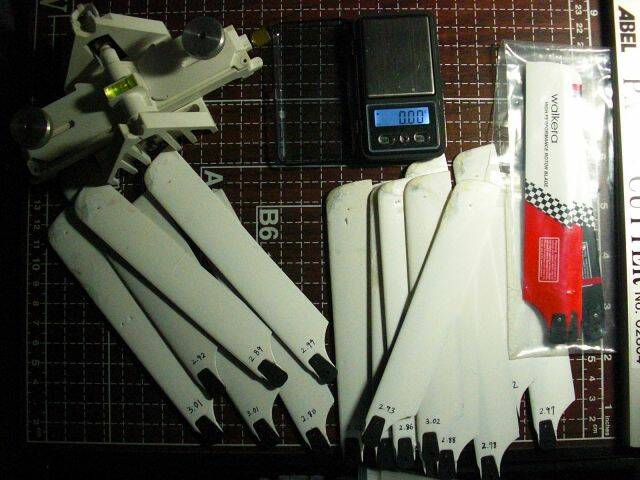

一堆漿,破了先集中,最後全部一次修補
補完的槳會變較重,但影響不大
將重量相近的槳放一起,方便配槳
我手上最輕的一支槳,僅供收藏,因為找不到那支能跟它配
之前為補槳買的新挫刀,只補槳,嚴禁移作它用(如金屬加工),這樣才能保持銳利
