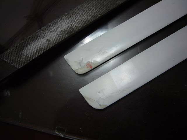

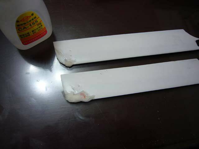

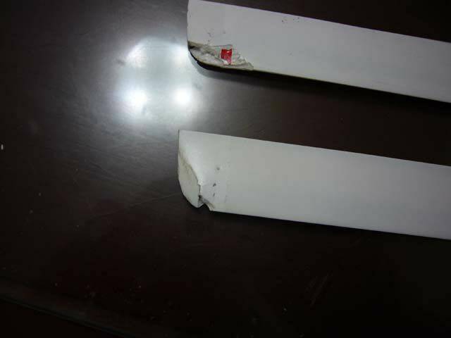

面紙補槳法:
摔機後,慘不忍睹的主翼.
在缺口處填上面紙.
點入三秒膠
磨平後,又是好槳一對.
[ 本帖最後由 aris 於 2010年6月1日 04:35 PM 編輯 ]
發表於 2010年6月2日 05:30 PM | 顯示全部樓層
回復 1739樓 aris 的帖子
我親眼看過aris大大修復過的槳
真是漂亮的藝術品
不但表面光滑如新 而且修復過的槳緣更堅固 更耐摔
在草地上飛的話 幾乎摔不壞
就算在水泥地上摔壞 也可修復
