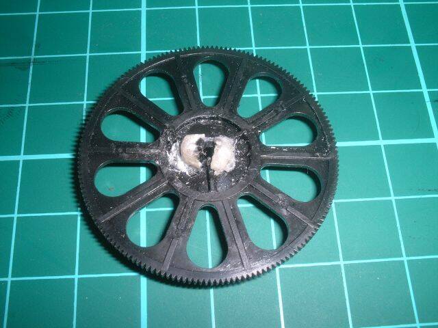

再來發一篇剛拿到機子的玩家可能會遇到的問題.
本身會想跳入這個主題,是基於自己也曾是陷於苦思不解的玩家,由其是花了好幾張小朋友換來的是一台問題不少的機子,更是不甘願,這之中花的冤妄錢跟冤妄路也不少,所以咬牙努力征服她,要不然本身的低調個性是樂於當一個潛水者的^^",這篇以經是我有限的能力最後能提點新入手機子的玩家方法了,今後潛水去嘍~^^.
新機子剛入手時,尾巴傘齒有3種,暫且分大中小,小的是裝在主齒這邊,中的是裝在尾t軸上,大的是裝在尾傳軸上(我的第2台機子原廠大跟中裝反了 ),尾傳軸跟尾傘齒之間是鬆動的,可以用手輕易拿下來(靠碳纖棒的一點點橫切面卡住傘齒),相對而言,也就很容易脫軸,由其原廠軸短了些,造成離主齒那邊的傘齒不是完全套住傳軸,若這邊要全套住,尾巴的就又太短了而容易造成崩傳軸或傘齒脫落,這時可以兩方法改,一是直接上膠固定,二是買1.5mm碳纖棒自己裁切稍長一些自製,方法不難,按原廠的依樣畫葫蘆就是了.若是採上膠的方法,則以後大概都會崩傘齒 ,傳軸機乎不會崩了,除非大摔吧 ,目前個人是都沒崩過傳軸就是了.就這樣嘍,大家有緣再會哩

第二張圖是經由採用qw2x32大大的快乾用法所強化的主齒輪 ,雖然醜醜的,
但絕對比我的只單獨立兩根鋼針實用
