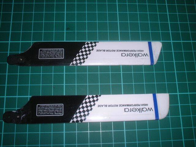

由於之前都會先強化主旋翼的前端跟圓弧端,所以機子若沒真的旋翼直接打到,機乎

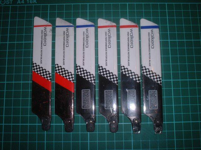

只會損壞邊邊.隨著用快乾直接補漿,最後不是越補越粗,要不就碎裂掉.因為繼續用下去會影響飛行,最後只能換掉.昨晚靈光一閃,想說若只裁斜角(這又是採用qw2x32大的點子^^"),不知有何影響,於是動身裁剪試機,發現到,這樣剪並不會影響機子爬升的力道,且飛起來也很穩定喔.這下子又有一堆好漿能用了 .(裁剪打磨平整後要記得做漿平橫喔,有做跟沒做對於震動會差很多ㄋ)
等到再次磨損就非用qw2x32大大的改漿法了

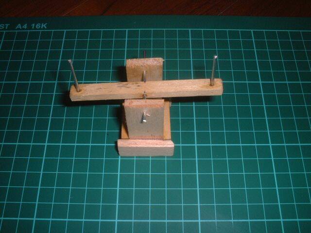

超土砲漿平衡器,超極克難,哈哈,反正輕鬆玩,能用就好

依損傷裁剪角度,兩邊漿都要平橫
依損傷裁剪角度,兩邊漿都要平橫
又一堆堪用漿了^^
又一堆堪用漿了^^
超土砲漿平衡器,哈哈
超土砲漿平衡器,哈哈
