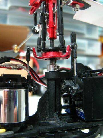

上次2s機換槳後尾巴抖動有戰時消失一下子,沒想到幾天後飛起來還是一樣抖,不管齒輪間隙調鬆調緊都一樣,馬達加泡棉墊也沒用。
索性整台拆了看個究竟,最後似乎找到一點蛛絲馬跡,就是主軸軸承有一點間隙!
雖然這軸承狀況算是很好了,比起我手上找得到的軸承都還要好,非常滑順間隙也小,但那一點點間隙似乎讓主齒盤在高受力時會有零點幾MM的偏移量,偏偏4g3的齒又細又小,這點偏移可能就是振動的來源!
顯然沒辦法減少軸承間隙,只好改個方法,利用52#主軸固定環把軸承上下迫緊,壓縮軸承的間隙。
實驗結果有明顯的改善,尾巴只剩下微小的抖動而已,以前那種左右5度快速擺動的情形再也沒看到了,連破槳、舊的金屬旋翼頭裝上去都沒問題!

"顯然沒辦法減少軸承間隙,只好改個方法,利用52#主軸固定環把軸承上下迫緊,壓縮軸承的間隙
實驗結果有明顯的改善,尾巴只剩下微小的抖動而已,以前那種左右5度快速擺動的情形再也沒看到了,連破槳、舊的金屬旋翼頭裝上去都沒問題!"
難怪我以前用破槳飛都沒有尾飄的問題
因為以前的主軸固定環被我搞到崩牙要用三秒膠外加橡皮墊片固定 上下根本沒有間隙 最近換了新主軸頭組新固定環 反而容許誤差比較沒那麼寬容
大大您早說嘛!!  偷藏步  害人家忙的人仰馬翻的
