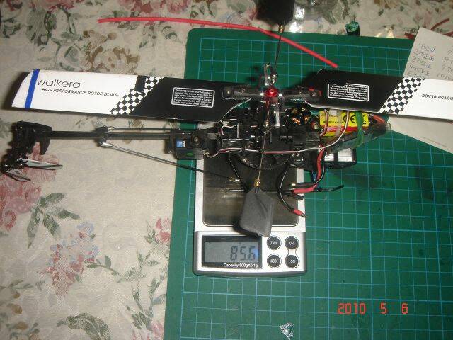

日前由於用短槳MINI版(主旋翼直徑227mm 尾桿裁短2cm)飛了幾天(螺距開到很大 超出螺距規15度 用量角器量約+20度 -7度) 但摔壞後  改用長一點的修復槳(主旋翼直徑277mm) 螺距沒變(+20 -7度  不帶殼 升空重量85.6g(含原廠600mah 15c電池) 居然可以得到更噴的爬升力 而且 甩尾輕微  幾乎接近國外那支很噴的3d示範影片的噴度
但是 電池過三分之一之後  如果瞬間推到全螺距 甩尾會越來越嚴重(必須看甩尾的程度來決定推螺距的速度) 但只要螺距不要推太快  就算飛到電池尾聲 還是鎖得住尾  這倒是出乎我的意料之外 我以前用全新槳 螺距開超過13度就會甩尾(不過當時還沒有嚴守天線不抖不飛的原則 所以可能 傳動系的效率並非100%)  由於最近不拆主軸頭 萬一歪掉 直接喬到 天線不抖 居然螺距開那麼大 還可以那麼噴且不甩尾  可惜電池配合不上 所以只有約 兩分鐘的全噴度 或許換上傳說中的 線性放電 400MAH 20C 的電池 可能 可以噴久一點
不知道有沒有其他大大 可以開到20度的 可否分享一下

螺距20度不是好現象,效率一定很差,之所以會覺得噴,應該是停懸時的轉速累積夠快,瞬間拉到20度的慣性衝力而已,馬達應該無法持續高轉速。萬一急需大升力卻得不到持續出力的話,很容易失控。
不過你的機子很輕,才85克。
