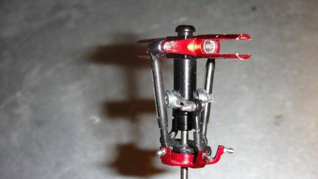

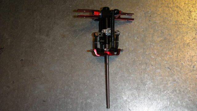

4G6 無平衡翼系統
國外好像推出了 無平衡翼系統的改裝品
2609 2610S 都可以用
不過用2609的話 swaat要開很小 exp要開很大 不然很難操控的樣子

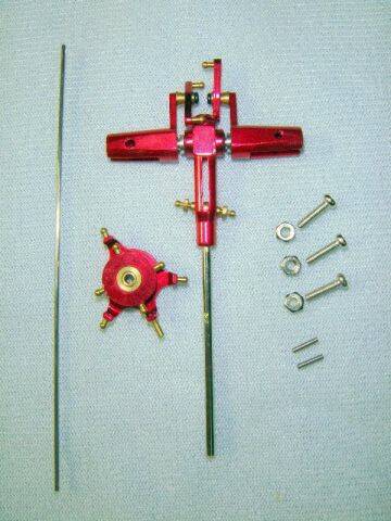

下圖:US$24.95看起來不錯,無虛位的感覺,直接傳動應該更靈敏!!
上圖:但是NT$450+運費NT$30看起來似乎更不錯喔
[ 本帖最後由 hanphy 於 2010年5月2日 08:54 PM 編輯 ]

你PO的圖片是副廠的平衡桿主軸頭組
缺點是 十字盤每個地方都要上膠補強 不然會掉出來(包含頭球)
             主軸很軟 比原廠還軟 主翼夾螺絲不是很好上螺絲 但 主軸頭架強度不錯
             NT450 你還買貴了(75rmb就有了) 好不好用 買來試試就知道了
我po的圖片是美國的飛友為2610S所開發的無平衡翼主軸頭組
兩者的構造與原理不一樣 所要談論的重點也不一樣 請勿混為一談
至於無平衡翼系統有甚麼不一樣 你試著把平衡翼拆掉飛飛看就知道了
