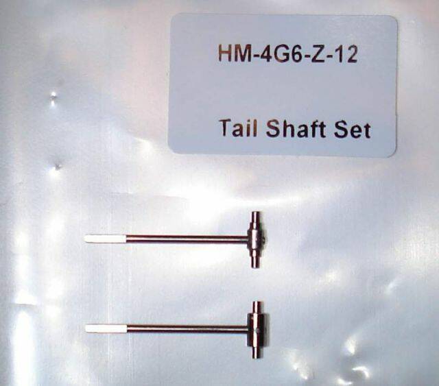

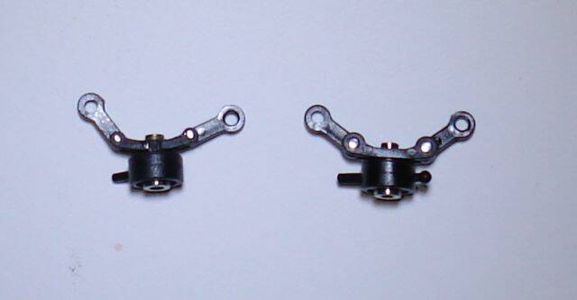

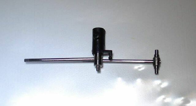

除了 傘齒的材質形狀  主齒盤的分模線以外  現在4G6S的腳架 槳夾
rcgroup也有貼出改良過的原廠 尾橫軸 與 轉向組 另外聽說 主軸的強度也改進了
[ 本帖最後由 Tomoi 於 2010年4月30日 10:30 PM 編輯 ]

 樓主| 發表於 2010年5月1日 12:05 AM | 顯示全部樓層
回復 1568樓 Tomoi 的帖子
要有鬥志 怎能讓他不夠力
升力不夠 轉速在拉高 螺距在加大. 螺距行程用盡 那就給他"突破"
我買4G6就是對內衣牌的肯定啦. 至於鼓勵 那就靠你吧. 你多買幾台內衣牌的
感謝Tomoi大大 分享新零件的照片. 有改良 大家才越會有信心購買
不過我不太懂尾軸T頭改這樣 有何優點?
發表於 2010年5月1日 01:08 AM | 顯示全部樓層
回復 1570樓 qw2x32 的帖子
應該是 尾翼夾比較不會搖動 虛位會減少
我那一台過年後買的空機 好像就是新版的 是有感覺比較緊不會晃 連續左右轉  尾翼的正副螺距在切換的時候  應該會比較準 不過我太菜 還感覺不到有太大的差異  不過會飛3D的人  應該能感覺得到搖屁股 會搖得比較乾脆

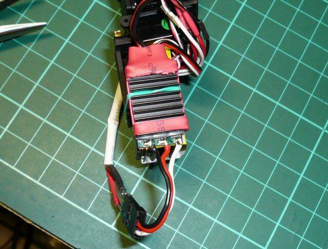

發表於 2010年5月1日 01:27 AM | 顯示全部樓層
回復 1570樓 hfb 的帖子
要不要試試新版的電變看看?
我手上有多一枚,還做了加強散熱片上去,要試嗎?當然不用錢,付我運費就好
(用掛號寄來回50~60塊)要試的話 pm 給我吧.
馬達線沒包是因為要預留直焊的空間,
所以沒包,焊上後再用13 mm 的熱縮套套上去,烤一下就穩了
