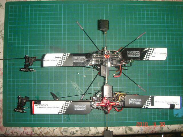

我是故意把壞掉再壞掉的主翼 裁短的
原本 是想能不能改裝出一台 4#3B的4g6
把主翼直徑 剪到剩24公分
把裂掉的尾管裁短兩公分  並把崩掉卡榫的尾傳軸剪掉再加工使用
即使加上7.9g重的練習架 飛起來還是沒甚麼問題 除了及爬升的力速力道弱了點
不過練飛航道是完全沒問題的

 樓主| 發表於 2010年4月30日 05:19 PM | 顯示全部樓層
為什麼我的主軸跟頭架很好拆? 莫非原廠知道我愛胡亂搞 整天亂拆
所以給我個好拆的頭架    我還嫌它晃動太大  現在把它黏死了
黏死之後 飛行操控又更穩了.
Tomoi大大把4G6變成"3G5"了  越來越厲害. 那隻大海龜以前說要20公分的3D機
看來就等你改造出來 他才會浮上來.
