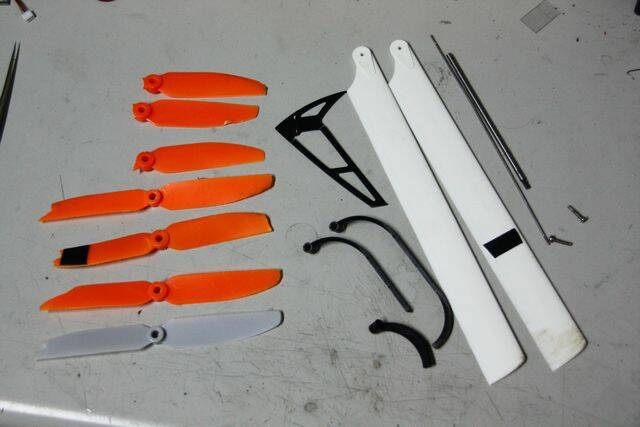

昨天 外八轉頭後 又打錯舵 機頭從兩樓高直插水泥地
想說完了 大條了  沒想到 只有短版的主翼根部小裂(可修復)  練習架是用橡皮筋固定的  也吸收了不少撞擊力  沒裝外殼飛 接收也沒事  主軸小歪 也沒拆 用手扳回來了
總結 沒花到半毛錢 也沒用到庫存零件

你好!  TOMOI  你为什么用短的主翼啊? 可以接呀,把没法再用的主翼分段取下来啊,接到你的短翼上啊,不就修成正常的主翼了吗?  修完后很好用的.......(把连接处用透明胶布粘好就可以了
