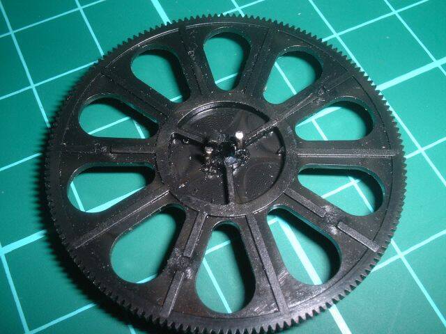

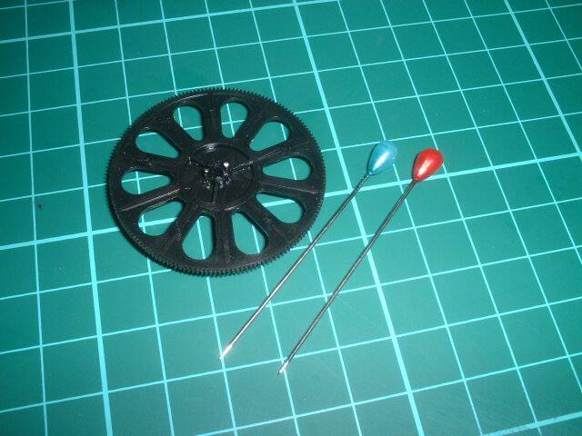

昨晚不死心,找出備品一號,東拼西湊,堪用的拿來用,沒得用的就想辦法改裝,總算在今天下午邊看rctaiwan,邊整理機子下,又弄好了我的土砲改裝機.
趁今天東部無大風,我的宅機好像也跟我吵著要出門似的,於是下定決心,來到昨日的場地,再戰一番,心中想著,今天可要保守點阿,航道爽飛就好了,飛著飛著,感受著瞬間陣風的變化,心中突然浮起一念,原來tomoi大大其實很利害 ,能在室外,風飄忽不定的狀態練小機子停懸,因為一有稍大的風,就會把機子吹下墜,或吹離航道,控舵跟控油門的反應是室內的兩倍以上 .
就在一切都很順的看著美美機子飛著航道下,我飛到了最後一顆電池,第5顆過半,心中想著,今天真順阿,第5顆也快飛完了,不如來個側滾翻做個結尾一定更完美阿,剛想完,手也跟著動了,疑.....怎會翻到180度下墜了2公尺,這時又想起qw2x32大大的提醒,翻了就趕快翻回來阿,手也跟著趕緊動了,然後.........我的土砲機又親吻地球了,鳴鳴....不過還好,是翻回正面落在草地上,趕緊撿回,細心的看著損傷,呼....只有一隻漿根部裂開,以及昨天改的主齒輪細鋼針移位,用快乾都輕易好解決(快變快乾達人了 ),邊看著機機時,突然想到,靠腰,
剛剛沒開idle啦 ,難怪會狂墜.不過算一算,今天的傷算小case,於是帶著滿足愉快的心情
踏上歸家的路哩
[ 本帖最後由 ivanfly 於 2009年12月13日 09:38 PM 編輯 ]
克難的主齒輪改法
克難的主齒輪改法
中間崩了,立了兩根細鋼針帶動主軸
中間崩了,立了兩根細鋼針帶動主軸
