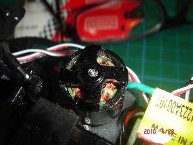

剛剛又仔細的看了一下我的外轉
的確有一片磁鐵是對應兩個定子
感謝又上了一課

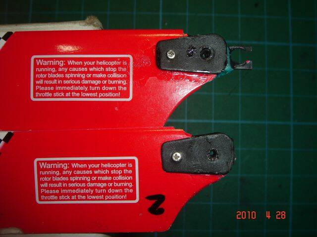

另外如果有槳從根部斷掉 但其他部分又完整 捨不得丟的話
可將塑膠固定片往前移(槳夾螺絲可利用原本的小洞 大小剛好可穿過) 前方再鑽一個1mm的洞來鎖塑膠固定片螺絲(原本塑膠片上凸出的部分需切除 不然會卡住)
然後再把已破掉的碳纖部分剪除 再以三秒膠把塑膠片與發泡槳緊緊黏住以免射槳 並以螺絲膠將沒有保麗龍的空洞處補滿
如此 主翼總直徑26.5公分的 修補槳 螺距開到15度左右 也可以得到不錯的升力

你說的正確. 馬達的基本結構就是3槽2極. 目前電直用的無刷 大都是9槽6極  12槽8極
以及12槽10極. 飛機用的大都10極~14極. 以這顆9槽6極的8克外轉來說
這9個槽一次只有6個槽在工作(2組線圈)  同時推6顆磁鐵  這樣馬達才能運轉.
磁鐵的間隔不一樣. 這就好比引擎的點火正時 有的提前 有的延後 結果當然是難啟動又沒力
