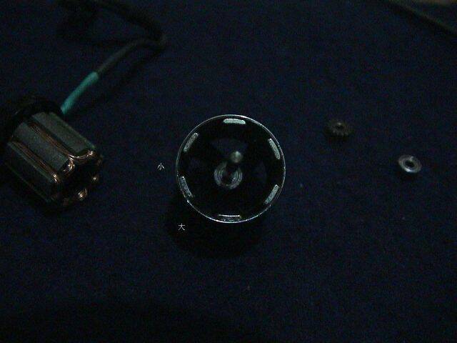

 樓主| 發表於 2010年4月28日 03:56 AM | 顯示全部樓層
看~~~~ 真是要用力的給它"看"一下
花了我這麼多錢的外轉. 為什麼啟動不順  為什麼高速沒力猛掉轉
終於我"看"出來了
發表於 2010年4月28日 05:15 AM | 顯示全部樓層
回復 1534樓 qw2x32 的帖子
磁鐵少貼了三片??
我的磁鐵跟定子好像是對稱的 所以應該要有九片吧??
