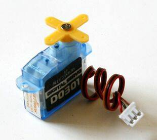

[localimg=400,54]1[/localimg][localimg=400,54]1[/localimg][localimg=400,54]1[/localimg]  你好!EJ  我找到了它的价格是73RMB,比原厂的贵啊...你说它用在2S上,正好我有俩台2S 的,它是不是比原厂的耐用啊? 如果耐用的话我买2颗试试....

還沒展開耐用度測試,理論上不該有問題!
不然你還可以找便宜的2.5克伺服機,20rmb那顆也可以,效果略差些,也是能用的,還不必買線來換!(藍箭一定要換線才能插華科爾)

你有好幾台4G6 乾脆拿前面的CCPM舵機 來當尾舵比較省事.
已經好幾個大大用過 都說還不錯 也很耐用.
這種超迷你舵機  接頭分好幾種(JST 1.0mm  1.25mm  1.5mm)
照片看不出來大小 插不上就麻煩了(藍箭好像都是JST1.5mm)
藍箭的2.5克數位舵機 有新型號. D03012  使用電壓: 4.8V  扭力 0.3KG  速度:0.07秒/60度
網站上寫說是取代D0301的. 不過JST1.5mm接頭 要改接頭很麻煩

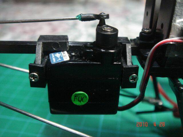

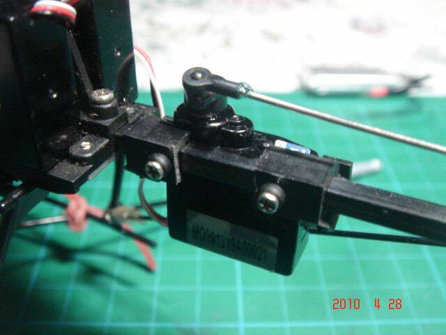

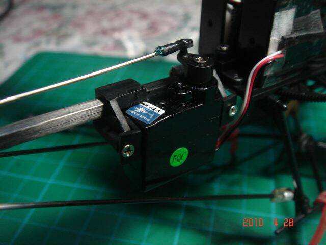

另外分享一下我的裝置方式 比較費一點工 但是可以順便偷輕 也可以不用破壞ccpm伺服器
